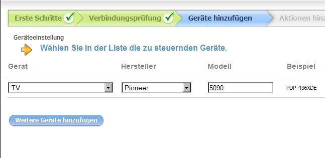

Hierzu wird aus der Liste der Geräte-Arten das passende Ausgesucht. In unserem Fall ist dies der TV.
Nun kommt noch der passende Hersteller und zum Schluss die Geräte-Bezeichnung.
:!: Da es hier bei immer wieder vorkommt, dass ein Gerät nach dem Einfügen nicht sauber funktioniert, sollte man nie die komplette Bezeichnung angeben, sondern nur Teile davon, beginnend mit dem rechten Teil.
Ist das Gerät nur einmalig in der Datenbank vorhanden, wird es mit der vollständigen Bezeichnung ausgegeben. Ansonsten erhalten wir eine Liste der Geräte, auf die unsere kurze Bezeichnung zutrifft. Aus dieser Liste nehmen wir dann das passende Gerät.
Nachdem alle Angaben gemacht sind, wird uns das Gerät nochmal zur Kontrolle gezeigt. Jetzt besteht noch die Möglichkeit, die gemachten Angaben zu ändern oder das Gerät komplett zu löschen.

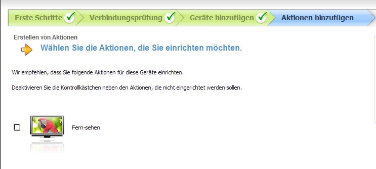

Im nächsten Schritt möchte die Software nun die erste Aktion automatisch anlegen.
Dies verbieten wir ihr, indem wir das Häkchen entfernen.
Leider akzeptiert die aktuelle Software-Version dieses "verbieten" nicht. Also lassen wir die Aktion anlegen und löschen sie direkt danach wieder.
Der Grund dafür ist, dass wir zuerst alle unsere Geräte anlegen werden und danach erst die passenden Aktionen. Würde jetzt schon eine Aktion angelegt (bleiben), wäre diese sehr wahrscheinlich unvollständig und müsste sowieso gelöscht werden.

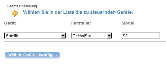

Als nächstes werden wir einen Festplatten-Receiver (sog. PVR) hinzufügen und zwar den DigiCorder HD S2 von TechniSat.
Auch hierzu geben wir wieder nur Teile der kompletten Bezeichnung ein und lassen uns die Liste der gefundene Geräte zeigen.
Nachdem auch hier alle Auswahlen und EIngaben kontrolliert und bestätigt wurden, werden wir gefragt, wie sich der PVR verhalten soll, wenn er nicht benötigt wird. In unserem Beispiel soll er dann abgeschaltet werden. Je nach Anforderung muss hier u.U. natürlich eine andere Antwort gewählt werden, jedoch standardmäßig werden nicht benötigte Geräte abgeschaltet.

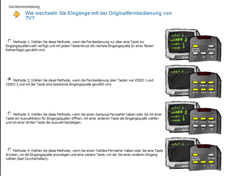

Als erstes kommen wir zu den "beliebten" Methoden der Eingangs-Wahl. Über diese Methoden wird festgelegt, wie die Eingänge an eurem Gerät umgeschaltet wird. Logitech hat hierzu 4 verschiedene Methoden eingebaut.
Hinweis: Lasst euch nicht von den Tasten der Original-Fernbedienung irritieren. Sehr oft existieren in der Datenbank weitaus mehr Befehle für die Eingangs-Wahl, als es Tasten auf der Original-Fernbedienung gibt. So kann es durchaus sein, dass die Original-Fernbedienung nur eine Taste für die Eingangs-Wahl besitzt und damit die Eingänge nacheinander ansteuert, es in der Datenbank jedoch direkte Befehle für jeden einzelnen Eingang gibt.
Bei jeder Methode werden zunächst die Eingänge angezeigt, die in der Software vorhanden sind.
:!: Diese müssen zu 100% mit den Eingängen am Gerät sowohl in der Anzahl als auch in der Reihenfolge übereinstimmen.
:arrow: SInd hier weniger Eingänge vorhanden als am Gerät selber: Fehlende Eingänge hinzufügen.
:arrow: Sind hier mehr EIngänge vorhanden als am Gerät selbst: Überflüssige Eingänge löschen.
Danach wird bei Methode 1 und Methode 3 (und NUR bei diesen beiden Methoden) gefragt, ob das Gerät nicht angeschlossene Eingänge überspringt. Bei Methode 2 und Methode 4 erfolgt diese Abfrage nicht, weil sie durch die Art der Eingangs-Wahl-Befehle keinen Sinn macht (dazu später mehr).
2.1 Die Methoden
Methode 1:
Die Methode 1 schaltet mit nur einem Befehl die Eingänge einzeln durch. Dieser könnte zum Beispiel "InputNext" heissen.
Methode 2:
Methode 2 benutzt für jeden einzelnen Eingang einen direkten Befehl, um diesen Eingang sofort zu aktivieren. Dies sind die sog. DirectInput-Befehle. Daher erübrigt sich hier auch die Frage nach dem Überspringen von nicht angeschlossenen Eingänge, da es bei der Direkt-Wahl nichts zum Überspringen gibt.
Methode 2 ist aufgrund dieser direkten Input-Befehle die schnellste Methode und sollte -wenn möglich- bevorzugt eingesetzt werden.
Methode 3:
Methode 3 setzt sich aus drei Schritten zusammen (von oben nach unten):
1. Aufruf eines Menü's, in dem alle Eingänge gezeigt werden.
2. Auswahl des Befehls, der die Liste der Eingänge durchgeht. Dies wäre zum Beispiel der DirectionDown-Befehl, der lediglich das nächste List-Element auswählt. Er nimmt noch keine Aktivierung des Eingangs vor.
3. Der eigentliche Auswahl-Befehl, mit dem der ausgewählte Eingang aktiviert wird. Zum Beispiel der OK- oder RETURN-Befehl. Dieser aktiviert letzendlich den ausgewählten Eingang.
Methode 4:
Die Methode 4 bezieht sich speziell auf Toshiba-Geräte und ist eine Art Kombination aus Methode 2 (Direkt-Wahl) und Methode 3 (Menu-Wahl). Daher erübrigt sich hier auch hier die Frage nach dem Überspringen von nicht angeschlossenen Eingänge, da es bei der Direkt-Wahl nichts zum Überspringen gibt.
Die Eingangs-Wahl muss natürlich für jedes Gerät separat vorgenommen werden, das über mehrere Eingänge verfügt. Bei einem DVD-Player z.B. wird man den Punkt Eingänge anpassen natürlich vergeblich suchen. :wink:

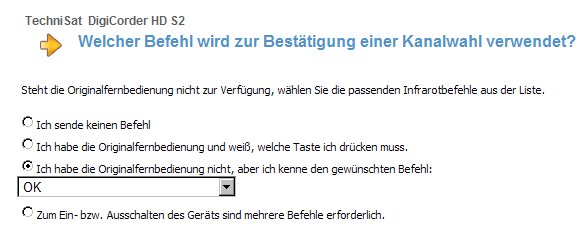

Als nächstes wird der Befehl ausgewählt, der die Umschaltung zwischen "Radio" und "TV" vornimmt.
Eine wichtige Frage wird uns im nächsten Schritt gestellt:
Wenn der Receiver beim Aus- und wieder Einschalten auf dem zuletzt gewählten Eingang (Radio oder TV) stehen bleibt (und das tun die meisten Receiver), muss diese Frage exakt so beantwortet werden.
Die Harmony merkt sich nämlich den zuletzt aktiven Eingang und würde ansonsten beim Starten einer Aktivität einen Eingangs-Wechsel vornehmen, obwohl der richtige Eingang bereist aktiv ist.

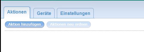

3. Aktionen anlegen:
:arrow: Aktionen fassen alle benötigten Geräte zusammen, um diese mit einem Tastendruck einzuschalten und die erforderlichen Eingänge zu aktivieren.
:arrow: Da wir ja bei der Konto-Anlage (siehe oben) keine Aktivität angelegt haben, ist dieser Bereich noch komplett leer.
:arrow: Sollte er dies nicht sein, löscht auf jeden Fall alle Aktionen, die ihr dort findet, denn die werden sehr wahrscheinlich nicht sauber funktionieren.

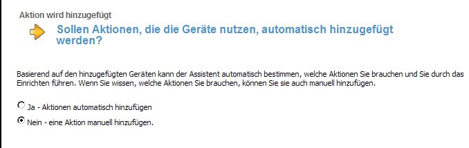

Die erste und wichtigste Auswahl bei der Anlage einr Aktion ist diese:
Auch wenn es verlockend erscheint, die Aktionen automatisch anlegen zu lassen, solltet ihr dies nicht tun, denn nur wenn ihr eine Aktion nach der anderen Schritt für Schritt anlegt, wisst ihr, was in der jeweiligen Aktion abläuft.

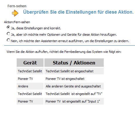

Zum Schluss zeigt uns die Software, wie sie die Aktion "Fernsehen" anlegen wird.
Nachdem wir diese Einstellungen erstmal bestätigt haben, erfolgt die eigentlichr Anlage der Aktion:
Und so sieht dann das Ergebnis aus:
59-AKT-Fernsehen angelegt.jpg (25.19 KiB) 62025-mal betrachtet

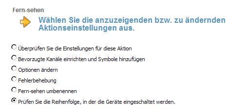

:arrow: Wir haben unsere erste Aktion angelegt und sollten uns nun die Zeit nehmen, die Harmony zu aktualisieren um diese Aktion zu testen.
:arrow: Hierbei geht es erstmal darum, ob alle beteiligten Geräte korrekt eingeschaltet werden und die erforderlichen Eingänge auch richtigt aktiviert wurden.
:arrow: Nicht zu vergessen, ob mit der OFF-Taste auch alle Geräte abgeschaltet werden.

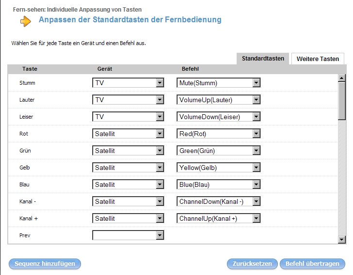

:!: Das gesamte Feintunung (z.B. die Tastenbelegung) machen wir erst, wenn diese Aktion sauber läuft. :!:
Die weiteren Schritte liegen nun bei euch:
Entweder ihr legt alle weiteren Aktionen nun an und widmet euch dem Feintuning dann später oder ihr prägt die bestehende Aktion so aus, bis sie euren Wünschen entspricht und geht dann erst zur nächsten Aktion über.
Ich persönlich würde die bestehende Aktion nun weiter ausbauen, allein weil damit ein Lern-Effekt für weitere Aktionen eintritt.

3.2 Aktionen neu ordnen
:idea: Wenn mehr als nur eine Aktion angelegt ist, wird die Schalt-Fläche Aktionen neu ordnen aktiv. Mit den Pfeiltasten im Folge-Fenster kann die Reihenfolge der Aktionen, wie sie später im Display erscheinen, verändert werden.
Daher kommen wir nun auch zum nächsten Punkt:

4.1 Tasten-Belegung
Diese teilt sich in zwei Bereiche:
1. Standardtasten :arrow: die festen Tasten (Hard-Key's)
2. Weitere Tasten :arrow: die Display-Tasten
Bei den festen Tasten kann man zu 99% davon ausgehen, dass die Belegung stimmt und die Tasten dem richtigen Gerät zugeordent wurden.
Bei den Display-Tasten sieht das ganz anders aus. Hier werden nur wenige Tasten überhaupt belegt, weil eben jeder Anwender seine eigenen Wünsche an das Aussehen des Display's hat.
Rufen wir bei einer Aktion den Punkt Tastenbelegung auf, wird uns zunächst die Belegung der Fest-Tasten gezeigt.
Hier beschränkt sich die Auswahl auf die in dieser Aktion eingebundenen Geräte (Spalte: Gerät) sowie die zugehörigen Befehle (Spalte: Befehl).
Über die Schaltfläche "Weitere Tasten" gelangen wir dann zu den Display-Tasten.
Hier sehen wir zusätzlich noch die Spalte "Bezeichnung". Wir können also im Display jeden Befehl so bezeichnen, wie wir es für sinnvoll halten.
Weiterhin sehen wir, dass wir die Befehle auch verschieben können (die Pfeile auf der rechten Seite) und fälschlich angelegte Befehle auch wieder komplett aus dem Display löschen können (der Mülleimer vor jeder Bezeichnung).
Hier auch gleich einige Anmerkungen zum Thema "Befehle im Geräte-Modus löschen bzw. verschieben".
Es macht absolut keinen Sinn, offenbar überflüssige Befehle aus einem Gerät zu löschen, denn im normalen Betrieb sehen wir diesen Modus (Device-Modus genannt) nie, haben also auch nie das "Problem" seitenweise durch die Befehle blättern zu müssen bis wir zu dem gesuchten Befehl gelangen.
:idea: Brauchen wir einen Befehl, legen wir ihn uns einfach in das Display.
4.2 Einschalt-Reihenfolge
Eine sehr oft benutzte Option ist im Bereich der Einstellungen zu finden:
Die Einschalt-Reihenfolge der Geräte innerhalb dieser Aktion.
Diese zu verändern, ist immer dann notwenig, wenn eines der Geräte sehr lange zum Starten braucht oder durch Befehle für ein anderes Gerät blockiert wird und deshalb gar nicht eingeschaltet wird.
Zum Hintergrund dieses "Blockierens".
Wird ein Befehl gesendet, empfangen alle Geräte diesen Befehl (auch die, für die er nicht gedacht ist).
Intern erkennt jedes Gerät, dass es sich hier um einen fremden Befehl handelt und blockiert den weiteren Befehls-Empfang für eine bestimmte Zeit (Stichwort: Geräte-Verzögerung; siehe: FAQ's). Kommt nun während dieser Blockier-Zeit z.B. der Power-Befehl für dieses Gerät, wird der natürlich nicht empfangen und das Gerät bleibt aus. :cry:
In den meisten Fällen hilft es, dann die HELP-Taste zu drücken und das Gerät schaltet sich ein. Dieses ist übrigens ein untrügliches Zeichen für ein vorliegendes Timing-Problem, welches dann behoben werden sollte.
Um nun aber die Verzögerungs-Zeiten nicht in die Höhe zu treiben (dies hat Auswirkungen auf die gesamte Aktions-Startzeit), empfiehlt es sich, dieses "Sensibelchen" in der Einschalt-Reihenfolge nach vorn zu schieben. Dadurch bekommt dieses Gerät seinen Einschalt-Befehl als erstes.
Um ein Gerät zu verschieben, markieren wir es per Mausklick und benutzen dann die Pfeile, um es an die gewünschte Position zu schieben.
Bitte denkt dran, dass diese Änderung nur dann auch wirklich greift, wenn die SCART-Option (siehe oben) auf "NEIN" steht.
Die Software nimmt eure Änderungen der Reihenfolge zwar an, zeigt sie euch beim Überprüfen der Aktion auch an, jedoch hat die SCART-Option in der Realität Vorrang gegenüber diesen Einstellungen.
:idea: Daher: SCART-Option --> immer AUS

    * Wie wechseln Sie Eingänge mit der Originalfernbedienung von PVR? (Eingangs-Wahl; Methoden)
    * Überprüfen Sie die Liste der Eingänge und nehmen Sie ggf. Änderungen an den Eingangsquellennamen vor. (Eingangs-Wahl; Liste der Eingänge)
    * Überspringt PVR nicht angeschlossene Eingänge, wenn Sie die Eingänge durchschalten? (Eingangs-Wahl)

Um die Kanal-Wahl richtig ausführen zu können, muss die Harmony wissen, wie die Ziffern-Eingabe erfolgt.
In den meisten Fällen wird das so aussehen:
Wir sehen, dass nach dem Senden der einzelnen Ziffern ein Bestätigungs-Befehl gesendet wird. Dieser sorgt dafür, das sowohl einstellige (1, 4, 7) als auch mehstellige (25, 345) Kanal-Nummern korrekt gesendet werden.
Natürlich muss die Harmony auch wissen, welcher Befehl dieser Bestätigungs-Befehl ist.
Nachdem diese Einstellungen vorgenommen wurden, können die bevorzugten Kanäle in den jeweiligen Aktionen angelegt werden.
