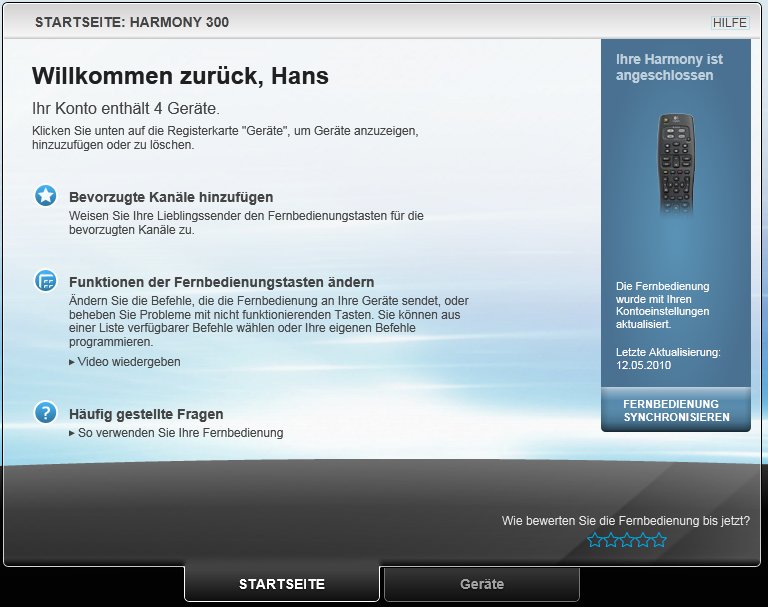

Jetzt befinden wir uns auf der eigentlichen Start-Seite der Software:
Da die Harmony 300 nur eine einzige Aktion beherrscht, gibt es hierzu auch keine weiteren Einstell-Möglichkeiten.
Lediglich die 4 "bevorzugten Kanäle" und die "Tasten-Belegung" für diese Aktion kann hier geändert werden.
Dazu aber unten mehr.

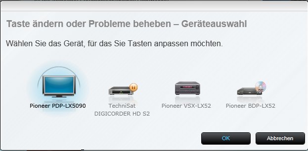

Im ersten Schritt wählen wir auf der Start-Seite den Punkt "Funktionen der Fernbedienungstasten ändern" aus und danach dann das Gerät, dessen Tasten-Belegung wir ändern möchten:

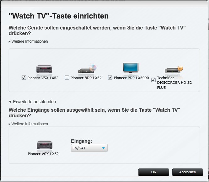

Mit einem Klick auf "Einrichten" erscheinen unsere Geräte:
Die Harmony geht also davon aus, dass zum Fernsehen der TV und der SAT-Receiver benötigt werden und hat diese beiden Geräte bereits ausgewählt.
Hier lässt sich der SAT-Receiver aber problemlos "abwählen", damit dann nur der TV startet. Einfach das Häckchen unter dem SAT-Receiver rausnehmen. :ja:
Nehmen wir jetzt z.B. den AV-Receiver mit in die EInschalt-Liste, fragt die Software direkt nach dem erforderlichen Eingang:
Den wählen wir aus der Liste aus ...
... und bestätigen das Ganze mit OK.

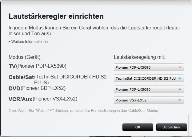

Hier können wir auch die Lautstärke-Regelung der Geräte festlegen (Schaltfläche "Einrichtung" anklicken"):
Hiermit legen wir fest, auf welches Gerät die Lautstärke-Tasten wirken sollen.
So ist es z.B. möglich, die Lautstärke nach wie vor über den TV zu regeln, auch wenn als Gerät z.B. der DVD-Player ausgewählt wurde.
In meinem Beispiel greift die Lautstärke-Regelung bei TV und DVD-Player immer auf den TV. Beim SAT-Receiver die Lautstärke-Regelung des SAT-Receivers aktiv und beim AVR die des AVR's.
