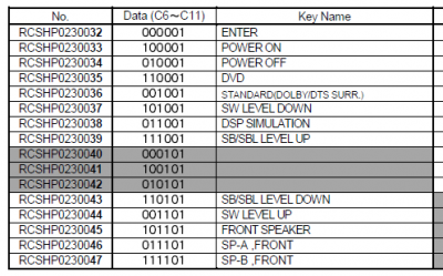

Ich habe als Verstärker den DENON AVR 2113 der eine relativ minimalistische Originalfernbedienung hat (d.h. längst nicht alle Befehle sind als Tasten vorhanden). Nun gibt es aber bei Denon eine Codetabelle herunterzuladen, die sämtliche IR Befehle enthält (inklusive derer, für die die Fernbedienung keine Taste hat). Ich möchte jetzt auf meiner Harmony 650 den Befehl SpeakerA ON/OFF anlernen, der zwar auf der Originalfernbedienung nicht vorhanden ist, aber in der Liste zu finden ist:
Kann mir jemand sagen, wie ich da vorgehen muss? Ich benutze die Harmony Remote Software 7.7.0.

wenn die Originalfernbedienung es nicht kann wird es schwer mit dem Anlernen. Mit Prontocodes könnte man da selbst was basteln. Binde doch zum Test mal die größeren Modelle 2313 oder 3313 ein und schau nach ob die Befehle da sind und funktionieren. Da Hersteller eher selten Codes wechseln kannst Du auch mal die Boliden 4310 oder 4810 versuchen.
Wenn das nicht hilft würde ich mich an den Support wenden.

wenns mit den größeren modellen nicht klappt halt Pronto-Codes vom Support einpflegen lassen. Das da oben sind aber keine Pronto-Codes
Wenn dann findest du diese hier: http://www.awe-europe.com/ir_232.html

std hat geschrieben: Wenn dann findest du diese hier: http://www.awe-europe.com/ir_232.html
Leidr nicht. Auch dort gibt's nur diese "seltsamen" Dateien. :cry:
Re: Fehlende Taste auf Originalfernbedienung anlernen
dann muss der TE wohl den Support fragen ob die was damit anfangen können

std hat geschrieben:dann muss der TE wohl den Support fragen ob die was damit anfangen können
Richtig, wobei ich befürchte, die werden da auch das Handtuch werfen.
ich hab versucht, aus den vorhandenen Daten einen Pronto-Code zu bauen aber dazu fehlen einige Daten, die fest am Anfang eines jeden Pronto-Codes stehen.
