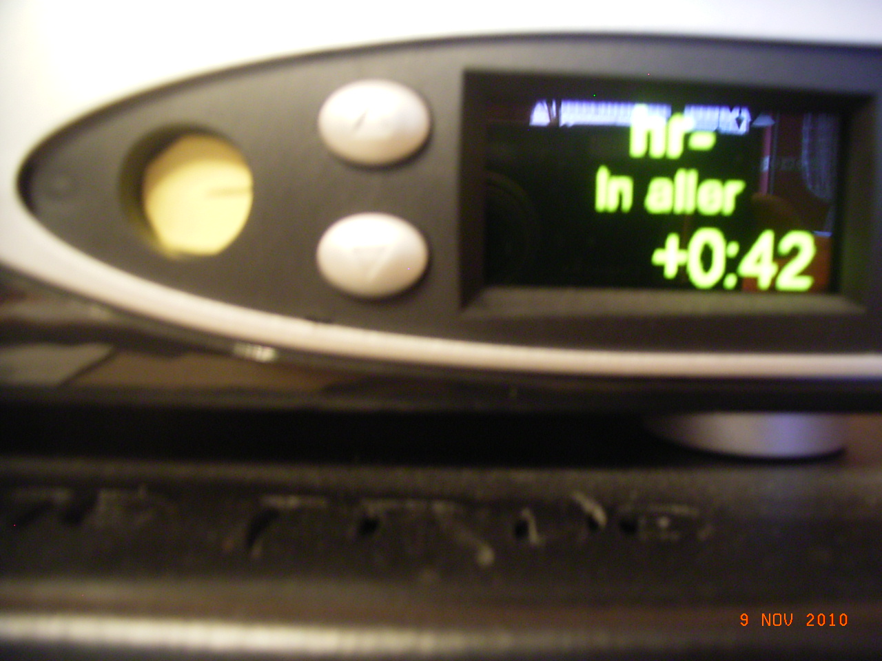

Hallo liebes Forum,
möchte heute über ein Problem berichten, welches mich fast zum Wahnsinn brachte:
Ein Digicorder versagte kläglich seine Bedienbarkeit über Infrarot, sobald der angeschlossene LCD-TV Sharp G8 30" eingeschaltet wurde.
Noch schlimmer - Toshiba 32" und Digicorder war die Fernbedienung ebenfalls blockiert :!:
Es genügt schon mit dem Receiver den Raum zu betreten, in welchem obige Geräte in Betrieb sind. Selbst 5m Abstand reichen da nicht aus... :-(
Wenigstens kann man noch mit einer Harmony 785 den DigiCorder an und ausschalten, mehr aber auch nicht ;-) die Org.- FB machte überhaupt keinem Mucks mehr :mrgreen:
Aber weshalb läufts dann an diesen Geräten?
Sharp LC 20" und Digicorder: Funktion OK
Sony KDL 40W2000: Funktion OK
:idea: ...eine Anfrage bei FA Technisat und ein Test bestätigte meine Vermutung:
"Das geschilderte Problem wird höchstwahrscheinlich von der aktivierten
Hintergrundbeleuchtung der LCD-Geräte verursacht.
Für den Fall der Überschneidung von Infrarotfrequenzen kann man den FB-Code
des Receivers umstellen." schrieb Technisat, lezteres brachte natürlich nichts.
Digicorder war fernbedienbar nachdem ein Wachstuch über den Sharp TV gelegt wurde.
Nun, was tun?
Das hier:
Habe eine Lösung gefunden - nennen wir es einen "biologischen IR-Filter" :-)
IR-Empfänger komplett mit dünnem Karton umwickelt und mit Heißkleber verklebt, nachträglich noch einen ganz schmalen Schlitz in den Karton gefeilt,
fertisch
funktioniert nun wunderbar.
Warum ich das schreibe? Sharp Panels werden in einigen Geräten verbaut wie Toshiba, Philips, LOEWE.... und einige Receiver werden empfindlich gestört dadurch, nicht nur Technisat -von Topfield habe ich auch schon so einiges gelesen.
Denke nicht immer muß es an der Konfig der Harmony liegen...
...immer zuerst alles im Orginalen testen, erspart so manchen Ärger -selbst habe ich sogar den IR Empfänger gewechselt LOL
Hoffe Euch Allen eine kleine Hilfestellung gegeben zu haben, grins.

Nach dem Aufkleben der Pappe war ich erst einmal froh, dass ich den Receiver überhaupt bedienen konnte.
Du hast natürlich recht, musste genau auf Front des PVRs zielen - selbst mit der Harmony :oops:
Vor Verfassung dieses Berichts habe ich nochmals den PVR aufgeschraubt (zum 5.mal, grrr) und die Pappe mittels feiner Feile so lange bearbeitet,
biss ein ca 1mm schmaler Schlitz über der IR Empfängerdiode sichtbar wurde - nun kann ich mit der Harmony an die Decke zielen - der PVR funzt immer noch.
Dies war natürlich vorher nicht möglich.
Ich erinnere mich noch gut an die Zeit, als IR Empfänger keine komplett ICs waren, sonders schön diskret aufgebaut in einer quadratischen 5cm Metallbox ihr Zuhause fanden :D
Die Leute wussten wohl damals, warum so abgeschirmt.
Ehrlich, auch ich dachte im Traum nie daran, dass es sowas geben kann. LCD und 900nm Infrarot, tzz, tzz.....unglaublich -aber wahr.

Nach der roten LED befindet sich direkt unter der Pappe der TSOP, mitt denAnschlüssen nach rechts.
Mit einer feinen Feile habe ich die Pappe so lange bearbeitet, bis etwa 1mm der ovalen Erhebung des Empfängers sichtbar wurde.
PVR reagiert nun jungfäulich auf IR Befehle, will sagen so wie früher an einen Röhrengerät angeschlossen - no Probs :mrgreen:
...mehr Fotos sind nicht - schraub das dingens nimmer auf...
sonst steh ich aufm Kopf :D

ehrlich gesagt habe ich am Erfolg dieser Maßnahme gezweifelt
Aber da bei meiner Dreambox 7025 ohne großen Eingriff möglich habe ich es einfach ausprobiert
Sozusagen eine Light-Variante
Einfach ein Stück Papier gefaltet und an der Knickkante mit einer Schere einen ganz dünnen Streifen heraus geschnitten. Sann aufgefaltet und rund um den Schlitz passend zugeschnitten
Der Erfolg ist verblüffend. Ich bin absolut begeistert
Und aufgrund dieses Erfolges habe ich meinen Samsung BDP2500 gleich auch bearbeitet. Hier ist die "Operation" allerdings wesentlich aufwändiger
Auf der rechten Seite des gelben Kreises kann man den Schlitz erahnen
Ein fettes Dankeschön an doldi für diesen Tipp :)
Ein Foto der Dream habe ich mal angehängt
