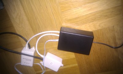

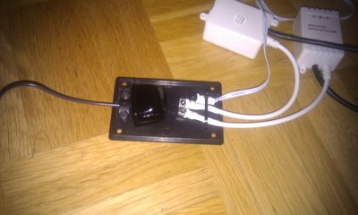

Heute ist schon meine Kunststoffbox angekommen und dann war Bastelstunde 8)
So sieht´s dann innen aus
Und geschlossen
Und geschlossen
Funktioniert alles so wie es soll :-) :-)
Jetzt kommt das Thema "Funksteckdosen" dran 8)
Danke Euch für Eure konstruktive Unterstützung!
