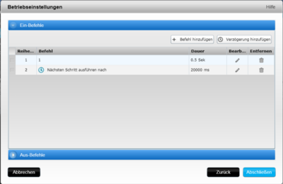

Ich habe jetzt soweit alles richtig eingerichtet (hoffe ich zumindest, es funktioniert so wie es soll) allerdings gehen die anderen Geräte nach dem starten der Aktion bzw. "Taste1" zu schnell an.
Ich habe beim Einschalten schon eine Verzögerung von 20000 gesetzt:
TV: Samsung 55" 4K
AVR: Pioneer SC-2023
Sat1: Vu+ Ultimo 4K
Sat2: VU+ SoloSE V2
Konsole1: PS3
Konsole2: Xbox one
- Beiträge: 18172
Re: Aktion: Vor einschalten aller Geräte eine andere "Taste" drücken
Kein Wunder, denn in besagter FAQ steht als dritter Schritt:Kinzal hat geschrieben: Ich habe jetzt soweit alles richtig eingerichtet (hoffe ich zumindest, es funktioniert so wie es soll) allerdings gehen die anderen Geräte nach dem starten der Aktion bzw. "Taste1" zu schnell an.
• Irgendein-Befehl (Jeder Befehl der an dieser Stelle nichts bewirkt, jedoch NICHT PowerToggle)
Der fehlt bei Dir, daher wird die Verzögerung ignoriert.

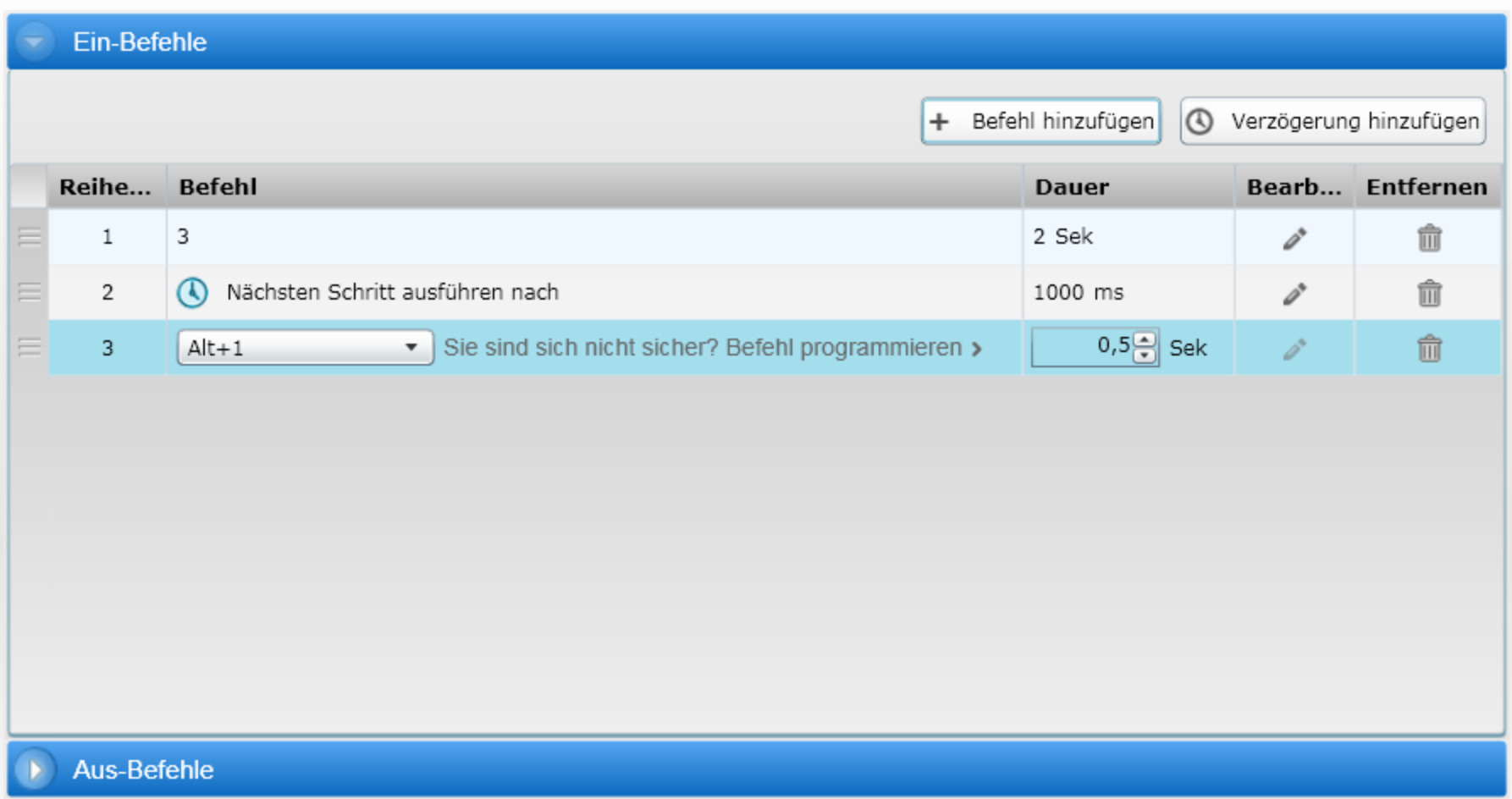

So ist es jetzt richtig, oder?
TV: Samsung 55" 4K
Sat1: Vu+ Ultimo 4K
Sat2: VU+ SoloSE V2
Konsole1: PS3
Konsole2: Xbox one
- Beiträge: 18172
Jep, sieht gut aus.Kinzal hat geschrieben:So ist es jetzt richtig, oder?
Nur ... brauchst Du die Sende-Zeiten 2 Sekunden bei der "3" und 0,5 Sekunden bei "Alt+1"?
Themenersteller - Beiträge: 114
- Registriert: 2. Juni 2010 17:33
1. Harmony: EliteSoftware: MyHarmony+PC-Software
Ja bei der 3 sind 1,5 manchmal zu wenig. Mal klappt es und mal nich. Mit 2sek. klappt es prima. Danke für eure Hilfe
