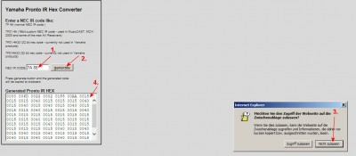

Dann holst Du dir dieses Yamaha-Dokument, entpackst es bei Dir und nimmst aus dem Dokument die Werte aus der Spalte Code(ID1).
Beispiel:
Für Programm --> Movie: 7A 88
Achte darauf, dass Du ein Leerzeichen zwischen den beiden Gruppen lässt (keinen Bindestrich).
Die Pronto-Codes packst Du dann einzeln in ein EXCEL-Sheet (kein Word- oder Tect-Dokument, weil darin überflüssige Leerezeichen eingefügt werden).
Das sieht dann so aus:
Wenn Du fertig bist, schick das EXCEL-Sheet an den Support.

Ich wandle mir gerade alle Yamaha 3067er IR EX Codes um in Pronto Hex Codes und erstelle mir wie von dir beschrieben ein Excel Sheet. Wenn ich dir das Excel Sheet zusende, würde es dann schneller gehen mit deinem "Internen Kontakt" für die Einfügung in mein Account? (Natürlich nur wenn es dir nichts ausmacht)
