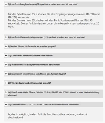

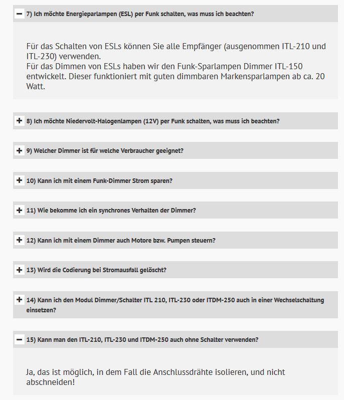

ich habe auch eine Frage zum ITL-230. Habe den gekauft um eine Aussenlampe mit Bewegungsmeldern mit zusätzlichem Dauerstrom zu versorgen um z. B. täglich zwischen fünf und acht den Eingang dauerhaft zu beleuchten und danach mit Bewegungsmelder laufen zu lassen.
Als Bedienung dient eine ITZ-500.
Nun wollte ich den ITL-230 in der Lampe platzieren und anschließen, sehe nun aber dass die beiden weißen Drähte zum Lichtschalter gehen sollen. Die brauche ich ja aber gar nicht. Kann ich die einfach abisolieren und nicht anschließen?
Redsonic
PS: lese gerade was von min. 30W und dass keine Sparlampen bedient werden dürfen. Meine Aussenlampem sind E27 mit 11W. Kann ich das dann trotzdem machen oder wieso sollte das nicht gehen?

Re: ITL-230: Funk-Schalter
Beitrag von korken »
Hi!
Hier sind mal die entsprechenden Auszüge aus der FAQ von Intertechno.
Die Mindestlast sollte eingehalten werden, damit die Leuchtmittel durch den Aktor auch sicher geschaltet werden.

Redsonic hat geschrieben: 25. März 2018 16:04 ... sehe nun aber dass die beiden weißen Drähte zum Lichtschalter gehen sollen. Die brauche ich ja aber gar nicht. Kann ich die einfach abisolieren und nicht anschließen?
Genauso. :ja:
Ich habe sie am Ende isoliert und irgendwie mit in die UP-Dosen geprummelt, wobei sie möglichst nicht als Kringel oder hinter dem ITL-230 liegen sollten; bloß nicht abschneiden, denn die weißen Anschlussdrähte dienen zusätzlich als Antenne!
Bei nur 11W Endlast könnte es sein, dass die Lampe(n) nicht ganz ausgeschaltet werden. Gleiches Problem hatte ich auch mit LEDs; habe dann im Salzstein statt LED eine 20W Backofenlampe einbaut und schon funktioniert das Ganze.
EDIT: Habe später statt des ITL-230 den AWMR-300 (COCO, Trust, bgl. Modell von Intertechno) verbaut; der schaltet mit Relais und benötigt keine Mindestlast.
