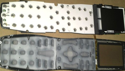

beim aktivieren einer aktion (zB fernseher, verstärker, sat-receiver) schaltet das gerät andere aktionen ein als gewollt...
lustiger effekt -> macht man vorm einschalten einen reset via akku, funktionierts ohne probleme
PROBLEM 2:
völlig unmotiviert dreht die harmony die lautstärke plötzlich unkontrolliert in die höhe...
einziges hilfsmittel -> ebenfalls nur den akku ziehn
kennt das problem jemand bzw. weiß jemand rat was man tun kann ?

eventuell hängt eine Taste oder zwischen Tasten und Platine ist Staub/Schmutz
somit mal öffnen/reinigen
gibt hier einen Thread dazu viewtopic.php?t=6222 leider sind die verlinkten Bilder nicht mehr verfügbar
aber auch über Google wirst du fündig, auch Videos

glaub nicht, dass es auf ein mechanisches problem zurückzuführen ist
die harmony one hat für die aktionen ein touchfeld somit fällt hier das schmutzproblem mal def. weg
außerdem spricht die sache mit "akku vorher raus dann gehts wieder" auch nicht dafür
trotzdem danke

Ich rede auch nicht von einem Problem des Touchfelds, sondern von den Tasten. Diese befinden sich auf eine Gummimatte. Hier sammelt sich mit der Zeit, gerade bei häufig genutzten Tasten (Lautstärke) Schmutz an, so das sie nicht mehr schalten, bzw. eventuell Kontakt haben obwohl nicht betätigt (Lautstärke geht plötzlich hoch)
Auch beim Ausführen einen Aktion und gleichzeitigen Fehlkontakt, gibt es dann logischerweise auch eine fehlerhafte Steuerung. Unabhängig ob auf dem Touchfeld oder den Tasten herumgedrückt wird.
Das entfernen des Akkus bringt hier nur temporär Abhilfe.
Dein Problem wird oft beschrieben und reinigen hilft meist, sofern nicht einen Soft- oder Hardware Fehler vorliegt.
Hab ja selbst auch noch eine One, diese auch schon gereinigt und dabei auch gleich die sich ablösende Antirutschbeschichtung auf der Rückseite entfernt.
aber ist nur ein Tipp meinerseits :wink:
gehe mal davon aus, das du die One neu synchronisiert hast und der Fehler trotzdem immer wieder auftaucht

ok... hatte das teil eh schon mal offen...
das is die gummimatte mit den knackfröschen
werd das mal in angriff nehmen - danke vorab für die hilfe
werd bescheid geben obs das war oder nicht
