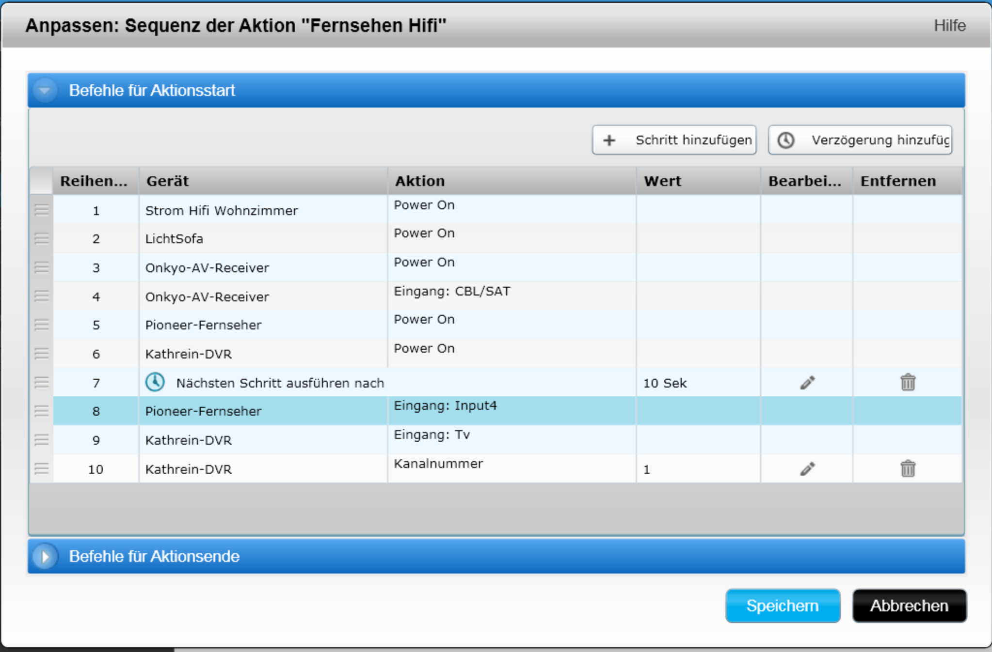

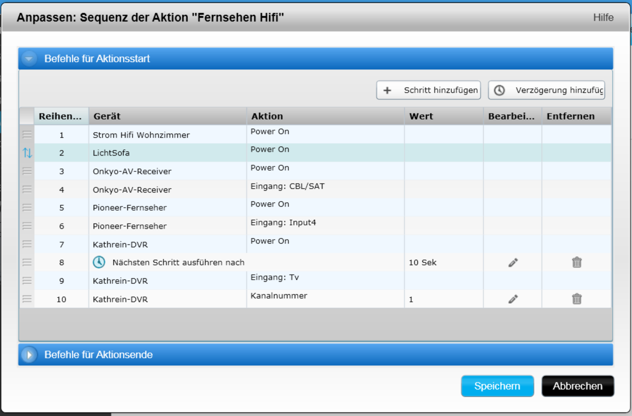

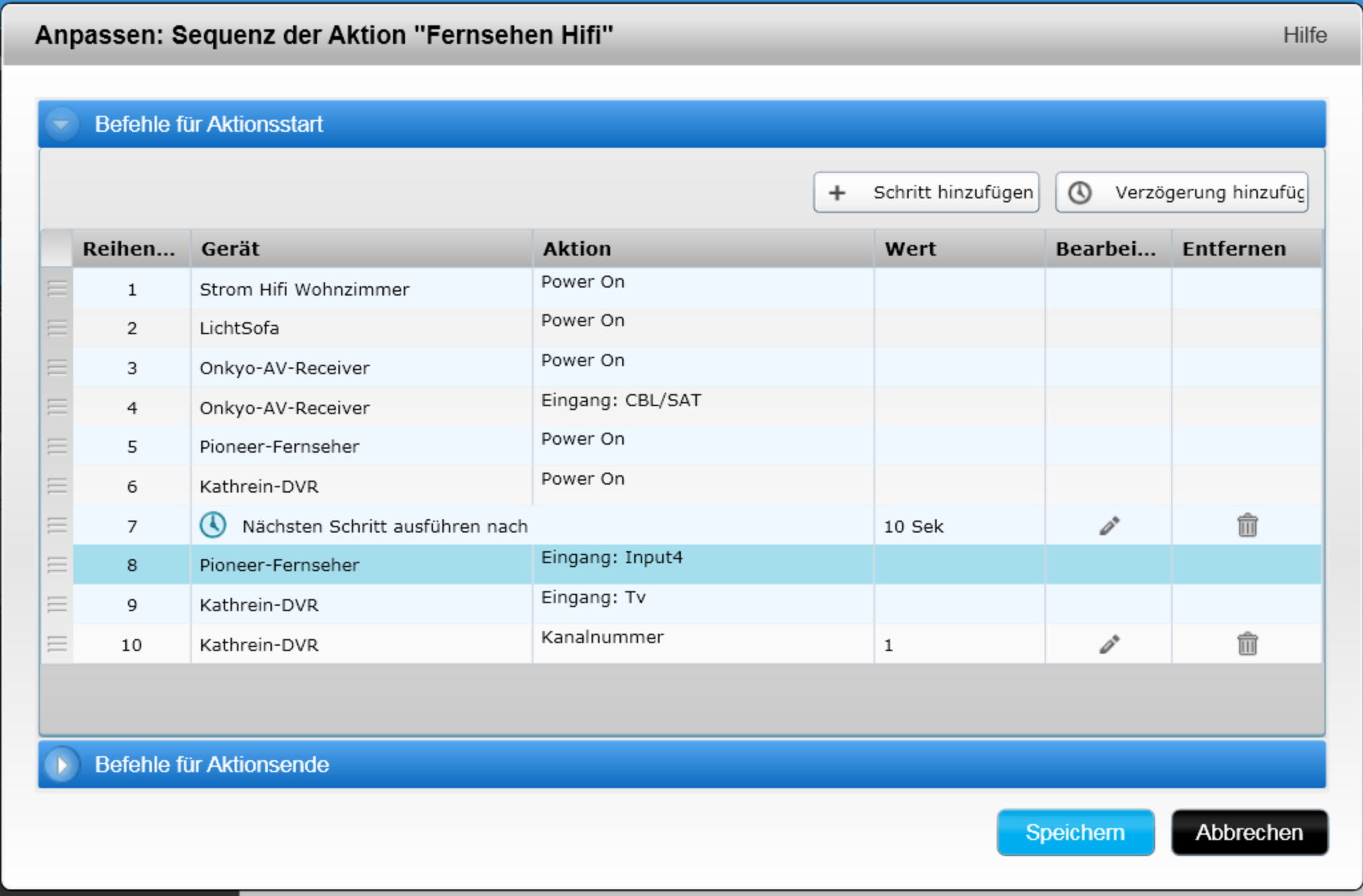

neben snchronisations Problemen speichert die Software die neue Reihenfolge nicht mehr.
Der Input Kanal vom Pioneer Fernseher soll erst später ausgewählt werden.
Aber die Software Speicher die gewählte Reihenfolge einfach nicht.
Leider nicht gespeicherte Reihenfolge
Gewünschte Reihenfolge

Interessant, ich habe das gleiche Problem, nur mit anderen Geräten. Mein FireTV hängt an einer Funksteckdose und diese soll immer als erstes eingeschaltet werden. Diese wird aber als letztes eingeschaltet.
Edit: Alles klar, Logitech-Falle: Die Reihenfolge bestimmt nicht das Einschaltverhalten. Erst wird alles eingeschaltet, dann alle Eingänge gewählt und dann die restlichen Befehle abgearbeitet.

Hi Pointe,
Du bekommst so eine Pause zwischen Power und Input. Für deinen Zweck musst Du in den Geräteeinstellungen/Betriebseinstellung das Power On delay/Einschaltverzögerung um 10 Sekunden erhöhen.
Beiträge: 18194
Re: Harmony Elite Software Speicher die Reihenfolge nicht mehr
Kat-CeDe hat geschrieben: 6. Januar 2019 09:53 Du bekommst so eine Pause zwischen Power und Input.
Kleine Text-Korrektur: ... so keine Pause ... :wink:
Hintergrund, warum das nicht geht:
Logitech hatte vor, alle Befehle einer Aktion frei verschiebbar zu machen. Leider haben sie dabei wohl übersehen, dass man dann auch z.B. Input-Befehle vor die Power-Befehle schieben kann, was natürlich sinnlos ist.
Ergo haben sie den Plan mit dem Verschieben komplett aufgegeben, aber die in der Software bereits gemachen Änderungen -möglichkeit des Verschiebens- nicht wieder rausgenommen.
Daher gilt nach wie vor diese Reihenfolge:
1. Abarbeiten aller Power-Befehle
2. Abarbeiten aller Input-Befehle
3. Abarbeiten aller angehängten Befehle und Verzögerungen
