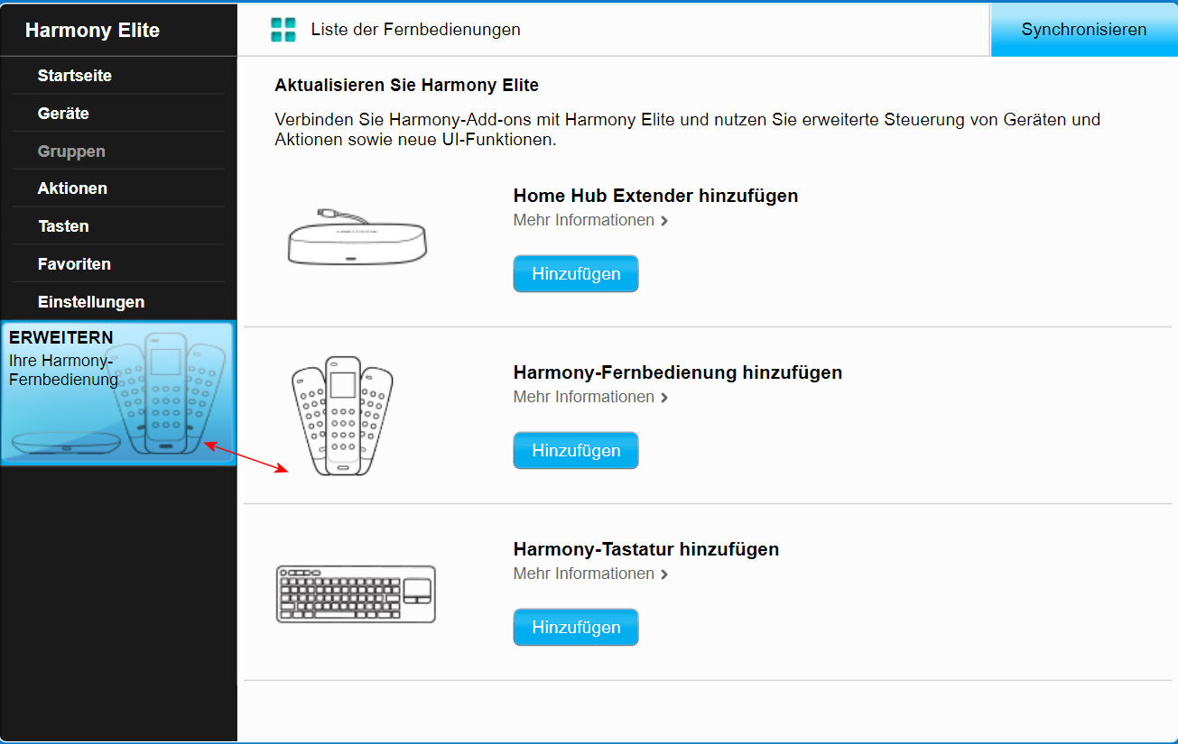

- Beiträge: 18137
Re: 2 Fernbedienungen über einen Hub, kleine Probleme
Hi Bernd,
kann es sein, dass Du die Companion als neue Fernbedienung in Deinem Konto angelegt hast?
Wenn "ja", dann haben wir den Fehler schon.
Du kannst die Companion bei der bestehenden Elite nur als Erweiterung anlegen.
Also:
1. Lösche die Companion aus Deinem Konto.
2. Synchronisiere die Elite
3. Erweitere die Elite um die Companion
4. Synchronisiere die Elite am Ende nochmal
Im Elite-Konto erst links auf "Erweitern" klicken und dann rechts auf "Harmony-Fernbedienung hinzufügen"
Also:

- Beiträge: 18137
Es geht nicht nur um das Synchronisieren.Bernd Pietsch hat geschrieben: 4. März 2024 16:46 Diese Version kenne ich noch nicht. Die Elite synchronisiert sich ja sogar ganz von alleine, wenn der Hub angeschlossen ist, ohne App und ohne USB-Verbindung.
Mit der Windows-App MyHarmony hast Du weitaus mehr Möglichkeiten, die Harmony einzustellen als mit der "ach so tollen" Handy-App.
Zusätzlich gehen alle unsere FAQ's hier von MyHarmoyn, also der PC-App aus.
Solltest Du die Elite als neue Fernbedineung in Deinem Konto hinzugefügt haben -und danach sieht's aus- lösche die.Bernd Pietsch hat geschrieben: 4. März 2024 16:46 Nur die Elite ist (ohne Hub, den habe ich noch zur Reserve) ist neu hinzu gekommen.
Im Konto: Klicke die Elite an. Gehe dann audf "Einstellungen" und klicke dort unten auf "Mehr >>".
Dann kommt "Harmony Elite entfernen".
Danach dann die Companion anklicken und diese mit der Elite erweitern (ich drück die Dauemn, dass das klappt).

Abschlussbericht:
alles so hinbekommen wie ich es wollte mit meinem alten Hub. Hier hatte ich die Elite als erstes hinzugefügt, teilweise wurden mir am PC über die Hilfefunktion falsche Tipps gegeben, etwa ob ich den Hub in den PC oder die Elite stecken sollte.
OK, Elite voll eingerichtet. Dann versucht, die Companion hinzuzufügen. Also auf das Pluszeichen gedrückt. "Sie können die Companion nicht hinzufügen", lautet die Meldung. Warum wurde mir nicht gesagt.
Kurz darauf wusste ich warum, sie war schon da, aber nicht sichtbar, zumindest nicht in der Liste der Fernbedienungen, dort steht nur die Elite. Wo ist aber die Companion? Erst ein Klick auf "Aktionen" und beide Remotes stehen nebeneinander da.
Noch ein Problem: Nur die Elite lasst sich über den PC synchronisieren. Bei der Comapanion geht das nicht, die muss ich tatsächlich über die Handy-App synchronisieren. Also verkehrte Welt, denn die Elite könnte ja auch über WLAN ohne PC und Kabel korrespondieren. Die Companion nicht.
Vielleicht werde ich als Nächstes den zweiten neuen Hub in Angriff nehmen. Mir graut davor, Logitech bietet mir keine Restoremöglichkeit aus der Cloud an. Also alles neu machen. Vielleicht im nächsten Winter.
Nachtrag: den zweiten Hub mit den 2 Fernbedienungen neu einzurichten ist relativ einfach. In der App auf "Hub wechseln", einen Hub einrichten. Ich habe im Router die entspr. MAC-Adresse eingetippt und man sollte es nicht glauben, Logitech fragt mich, ob die schon vorhandenen beiden Fernbedienungen und deren Inhalte wiederverwendet werden sollten. Da habe ich abgebrochen. Aber ich weiß für die Zukunft Bescheid.

- Beiträge: 6375
die Companion muss nicht synchronisiert werden weil sie nur per Funk (RF) mit dem Hub spricht und der Hub diese Befehle dann auf Grund der konfiguration ausführt.
Wenn die Bedienung mit der "Elite" schlechter klappt als mit der Companion schau mal in der Hub-Zuordnung (hub assignment) nach. Die Elite kann auch selbst IR senden und dann musst Du wie bei einer normalen Fernbedienung zielen. Wenn Du in der Hub Zuordnung statt Fernbedienung alle auswählst sendet auch die Elite nur Funk zum Hub und der erledigt den Rest.
Ich kenne eigentlich nur einen Hub der ausschließlich mit der mobilen App konfiguriert werden kann und das ist der vom Smart Keyboard.
