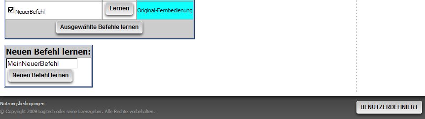

Nachdem dieser Befehl von der Software erfolgreich angelernt wurde, markieren wir ihn (Häkchen vor dem Befehl setzen) und wählen ganz unten rechts die Schaltfläche Benutzerdefiniert aus.

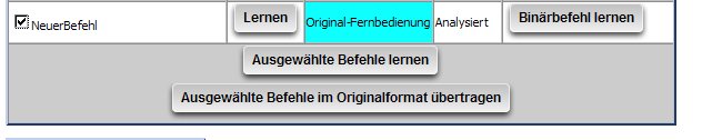

Im folgenden Bild können wir nun zwischen Binärbefehl lernen oder Ausgewählte Befehle im Originalformat übertragen aussuchen.
