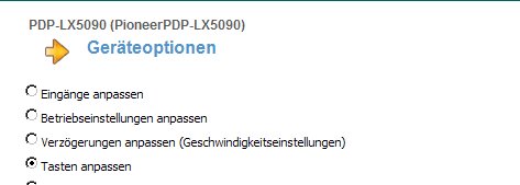

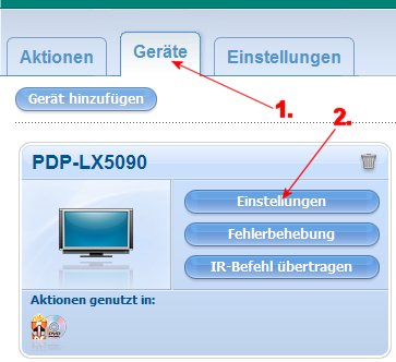

Um die Befehle in das Display zu packen, wechseln wir in der Software auf die Geräte-Ansicht und dort auf "Einstellungen":
Danach wählen wir den Punkt "Tasten anpassen" aus ...
12-Tasten anpassen.jpg (11.01 KiB) 25801 mal betrachtet

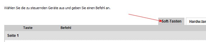

.. und wechseln hier auf den Reiter "Soft-Tasten" (das sind die Display-Tasten):
13-Display-Belegung wählen.jpg (9.64 KiB) 25801 mal betrachtet

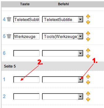

14-Befehle ins Display.jpg (20 KiB) 25801 mal betrachtet
Wir wandern also runter, bis wir zu dem leeren Bereich kommen und klicken zunächst auf den Pfeil neben der ersten leeren Auswahl-Box "Befehle" (Pkt. 1).
Es erscheint die komplette Liste der zur Verfügung stehenden Befehle dieses Gerätes, aus der wir den Befehle aussuchen, der in's Display kommen soll.
Danach beschreiben wir (Pkt. 2), was im Display später angezeigt werden soll. Es empfiehlt sich, den Namen des Befehles zu verwenden, damit man den Befehl später auch richtig identifizieren kann.
So geht's nun munter weiter, bis alle Befehle ihren Platz im Display gefunden haben.
