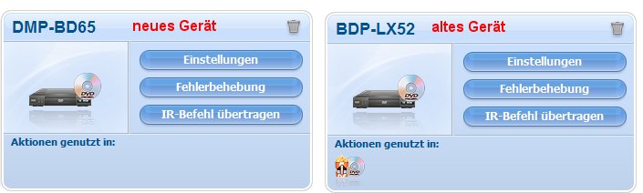

2. Neues Gerät anlegen:
Hierzu gibt's an dieser Stelle nicht viel zu sagen, da wir das ja inzwischen "im Schlaf" beherrschen. :wink:
01-Neues Gerät.jpg (7.79 KiB) 14372 mal betrachtet
:arrow: Benennt das neue Gerät um (am Besten die Geräte-Bezeichnung wählen), damit ihr es später eindeutig erkennen könnt.
Gerät --> Einstellungen --> Gerät umbenennen

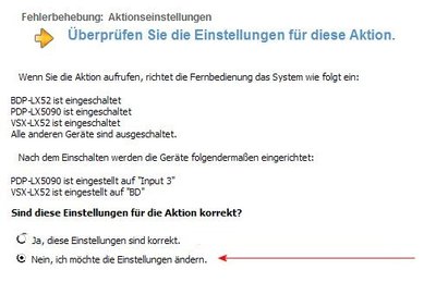

Hierzu gehen wir bei der gewünschten Aktion auf "Fehlerbehebung" ...
... und beantworten die nächste Frage mit "Nein, ich möchte die Einstellungen ändern".

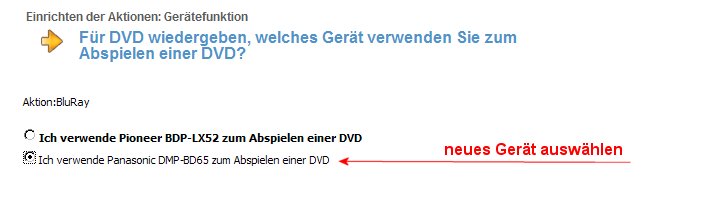

Im nächsten Schritt zeigt uns die Software nun beide Geräte (sowohl das Alte als auch das Neue) und wir wählen hier das neue Gerät aus:

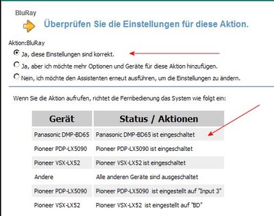

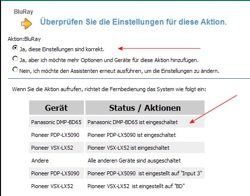

Wir sehen in der Geräte-Aufstellung nun unser neues Gerät, also sind diese Einstellungen richtig.
Die nächste Frage nach der Aktualisierung beantworten wir mit "Nein", da wir ja noch nicht fertig sind.
Letzendlich beenden wir auch die Fehler-Behebung.
