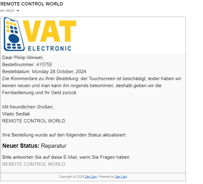

Hat hier schon irgendwer eine Lösung gefunden. Anscheinend das selbe oder ähnliches Touchscreen Problem bei mir, die Fehlerbehebungen hatte ich ausprobiert, haben nix gebracht...
Ne Firma in Tschechien gefunden, die selbst Fernbedienungen baut und auch Harmonys repariert.
Und heute kam halt die unten angehängte Antwort.
Ich zitiere nochmal:
der Touchscreen ist beschädigt, leider haben wir keinen neuen und man kann ihn nirgends bekommen, deshalb geben wir die Fernbedienung und Ihr Geld zurück
Ich möchte aber nicht mein Geld, ich möchte eine funktionierende Fernbedienung. Wie mich das nervt, dass Logitech sich nicht mehr um ihre Harmony Sparte kümmert und es eigentlich nix anständiges/vergleichbares gibt.
