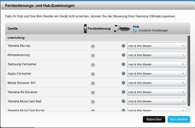

Eventuell hast du in den FB- und Hubzuweisungen zumindest teilweise beides angegeben bzw. der FB zugewiesen, so das manches(was über die FB erreichbar ist) funktioniert.

Wolfram hat geschrieben: 31. März 2018 09:58 Eventuell hast du in den FB- und Hubzuweisungen zumindest teilweise beides angegeben bzw. der FB zugewiesen, so das manches(was über die FB erreichbar ist) funktioniert.
Ja, es ist für alle Geräte beides angegeben
