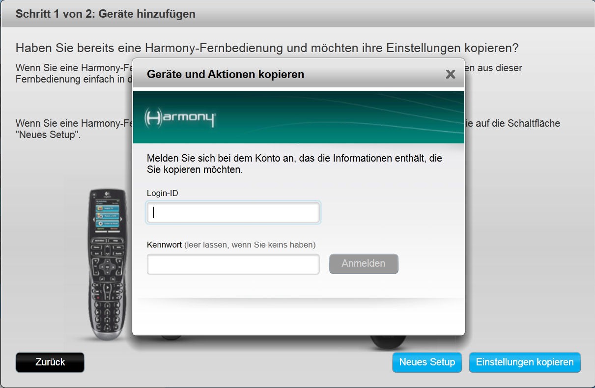

Beiträge: 18192
Re: Vom Keyboard zur Elite gewechselt, was beachten?
Kat-CeDe hat geschrieben: 26. Mai 2018 20:38 ich habe gerade eine 700 neu eingerichtet und eine Fernbedienung aus dem selben Konto als Quelle gewählt und es geht.
Ich hab das gerade mit einer H300 versucht und da kommt direkt nach dem Klick auf Einstellungen kopieren das hier:
Dann hab ich 'ne H650 genommen und -siehe da- damit klappt's.
D.h. lediglich bei der H300/H350(?) geht der Import nicht (mehr).
