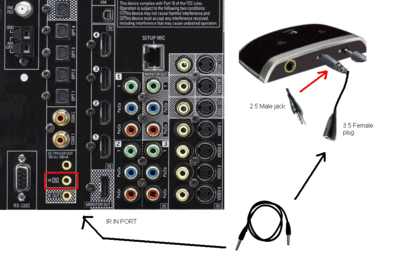

Die meisten AV-Receiver haben einen Ir Anschluss.
Man kann dann wenn man einen extender nutzt, diese auch Direkt anschließen.
Und brauchst dann kein Auge am Receiver.
Für den extender nutzt man zwei mal 3.5 Stecker.
Und für den Blaster(900) einen Stecker 2.5 nach 3.5.
Extender an AV-receiver koppeln.
