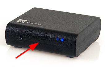

hat mal jemand getestet ob man ein Infrarotauge des Extenders vor den Light Manager Pro kleben kann?
Ich würde meinen Light Manager gern in meinem Schrank verbannen und ihn dann mit dem Extender steuern wollen weil mich diese immer leuchtende blaue Diode etwas nervt. Außerdem könnte ich dann den LM aus einem anderen Raum ansteuern um z.B. schon mal das Licht anzuschalten. Wenn da jemand Erfahrungen hat und mir sagen könnte wo am LM das Auge aufgeklebt werden muss wäre ich echt dankbar :D

Ein ganz klares: JA.
Geht problemlos, mache ich ebenfalls mit 1100er und LM Pro...

Hier eine Abbildung wo dass IR Auge sitzt.
Und in de Software angeben dass der extender gebraucht wird.

Vielen Dank,
ich werd es gleich mal ausprobieren...

Funkioniert echt gut, habe den LM in den Schrank verbannt und steuer ihn nun mit dem Auge des Extenders. Ich kann jetzt aus dem Schlfzimmer das Licht im Wohnzimmer anschalten usw. :D und die blaue Diode stört auch nicht mehr.
Nochmals vielen Dank für eure Hilfe.
