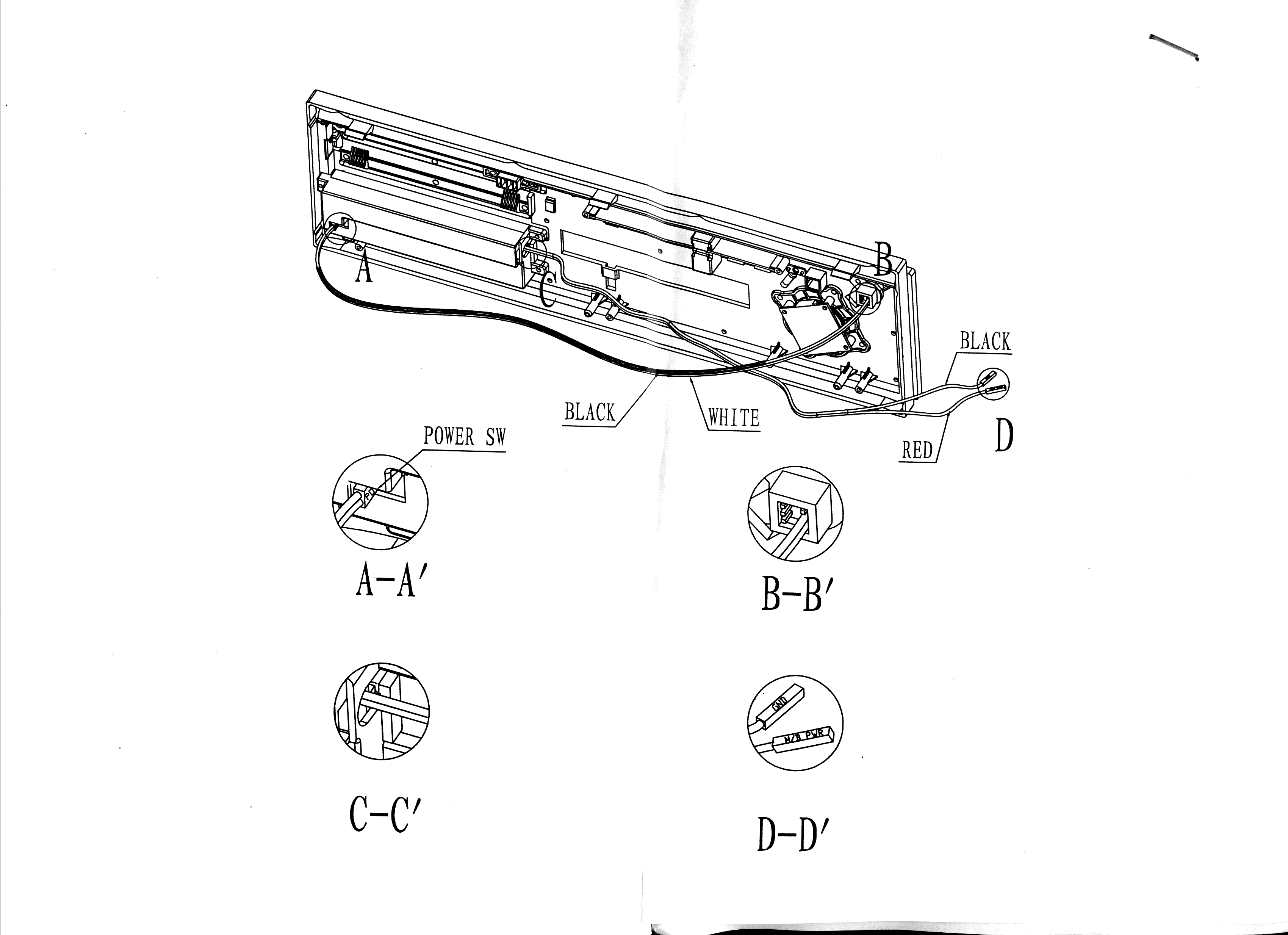

Re: Antec Fusion Remote geht nicht an
gute frage, ist schon ein paar tage her...
habe mir gerade mal das handbuch zum gehäuse herausgesucht und nach dem bin ich damals vorgegangen.
insbesondere gab es da noch einen din a5 "beipackzettel, der sich mit dem front-display beschäftigte und dann erst
wirklich zum erfolg führte.
handbuch gibt es auf der antec seite zum download. den "beipackzettel" habe ich dort nicht gefunden, kann ich dir aber gerne zusenden.
gruß
a.rolle
Wow, deine Hilfsbereitschaft beeindruckt mich!
Danke für das Angebot, wenn du den "Beipackzettel" per E-Mail senden könntest, wäre das super. Alles andere möchte ich dir nicht zumuten
Ich werde mich wohl erst in den nächsten mit der Verkabelung auseinandersetzen können. Es drängt also nicht. Vielleicht finde ich in meinem Umzugschaos auch meine Antec-Unterlagen, die ich auf jeden Fall irgendwo deponiert hatte.
anbei das gewünschte.
per pm habe ich keine möglichkeit gefunden dateien mitzusenden.
evtl. kann mir einer der moderatoren für's nächste mal auf die sprünge helfen...
