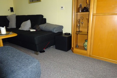

Wie stellt man den am besten damit er alle Geräte auch per IR erreicht?
Na eben so, dass er alle Geräte "sieht".
Da der Hub über 6 IR-Sendedioden verfügt (2 nach vorn und 4 nach oben) kann er Geräte ggf. auch über Reflexionen erreichen.
Bei mir z.B. liegt er unter dem Sofa gegenüber den Geräten (die stehen alle offen).
TV: Sony KDL-55W905A

ok, hab ihn auch bestellt. Wie stellt man den am besten damit er alle Geräte auch per IR erreicht?
Hier sind einige Beispiele:
viewtopic.php?p=116043#p116043

OK, danke habe ihn auch so ausgerichtet.
Könnt ihr mir noch sagen wie ich die FB mit dem Hub verbinden kann?
