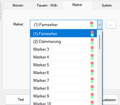

1. Marker:
Diese beiden Bedingungen setzen wir mit Markern um. Hierzu definieren wir zwei Marker:
- Marker 1 (Fernsehen)
- Marker 2 (Dämmerung)
So benennen wir die Marker um:

Liste aller Marker:

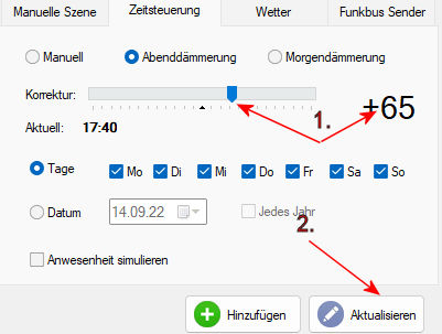

Die Astro-Funktion verbirgt sich unter den Begriff "Zeitsteuerung". Sie beinhaltet drei Auswahl-Möglichkeiten:
- Manuell
- Abenddämmerung
- Morgendämmerung
Wir benötigen im Folgenden nur die Abend- und Morgendämmerung.

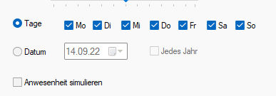

Da die Beleuchtung unabhängig von Wochentagen sein soll. markieren wir "Tage" und setzen bei jedem Wochentag das Häckchen.
Die Zeit (Stunde und Minute) sagt aus, wann die Astro-Funktion schalten wird. Diese Zeit können wir aber nach eigenen Wünschen verschieben (Korrektur).
Achtung: Nach jeder Korrektur der Zeit(en) [1.] unbedingt unten auf "Aktualisieren" [2.] klicken, weil die Änderung(en) sonst nicht gespeichert werden.
Generell gilt, dass die Astro-Funktion einen "Impuls" erzeugt, wenn die Abenddämmerung erreicht ist und "Impuls" wenn die Morgendämmerung erreicht ist.

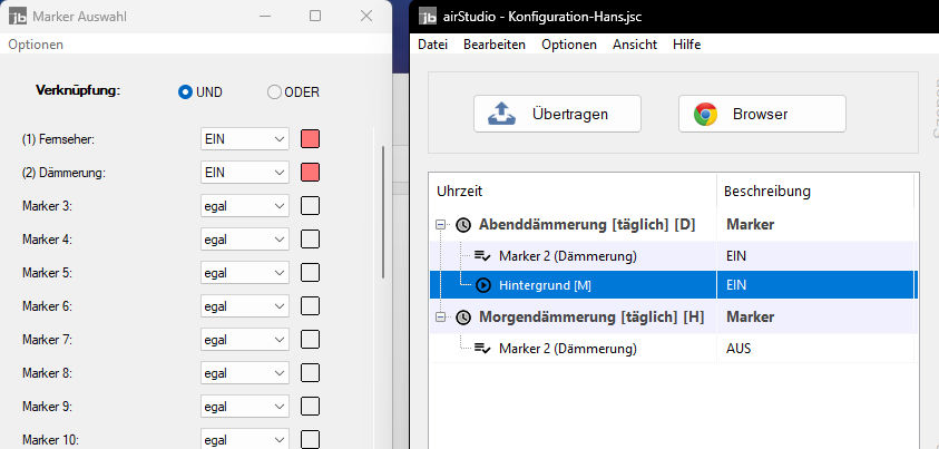

Konkret legen wir zwei getrennte Zeit-Szenen an:
. Abenddämmerung, die u.a. den Marker 2 Dämmerung setzt "EIN". Diese Zeit-Szene bekommt die Option "Nur wenn es draußen dunkel ist" (rechte Mautaste auf den Szenen-Namen)
- Morgendämmerung, die lediglich den Marker 2 Dämmerung löscht "AUS". Diese Zeit-Szene bekommt die Option "Nur wenn es draußen hell ist" (rechte Mautaste auf den Szenen-Namen)
Danach fügen wir den Aktor "Hintergrund" mit der Aktor-Auswahl "EIN" in die Zeit-Szene "Abenddämmerung" ein.
6. Marker-Zuordnung:
Damit unser Aktor "Hintergrundlicht" sich nach den beiden Marker richtet, gehen wir in die Marker-Auswahl (Ansicht --> Markerauswahl) oder STRG-M
Wir klicken nun einmal auf den Aktor und wählen bei beiden Markern die Auswahl EIN, weil ja beide Marker auf EIN stehen müssen, damit der Aktor schaltet.
