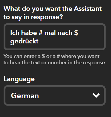

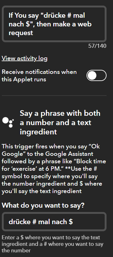

In IFTTT auf My Applets gehen und mit New Applet ein neues Applet erstellen. Hier wählst Du bei This Google Assistant aus. Als That dann Webhooks.
Sieht dann in den Konfiguration so aus
response ifttt.png (14.79 KiB) 9705 mal betrachtet

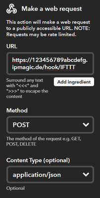

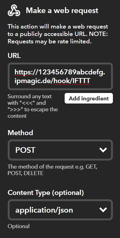

Unter URL würdest Du Deine eigene Domain eintragen unter der der Endpunkt erreichbar ist oder wenn keine eigene Domain vorhanden ist eine Dienst, ich hab hier mal IP-Symcon Connect eingetragen

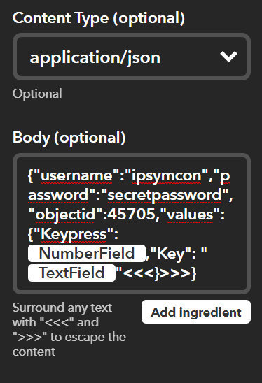

Dann sendest Du die Daten an Deinen Entpunkt in einem Format, das Du dann später per Skript auswerten kannst, hier hab ich mal JSON genutzt.

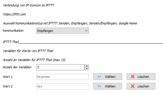

Das ganze schicke ich dann an IPSymconIFTTT mit folgenden Einstellungen
config harmony.png (10.36 KiB) 9705 mal betrachtet

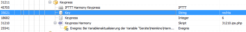

Dann brauchst Du noch zwei Varibalen in die der Wert aus IFTTT abgelegt wird.
variables harmony.png (11.57 KiB) 9705 mal betrachtet
Zu guter Letzt wird dann ein Skript aufgerufen bei Variablenaktualisierung der Keypress Variable. In dem Beispiel werden die Cursor Tasten eines TV ausgeführt.
