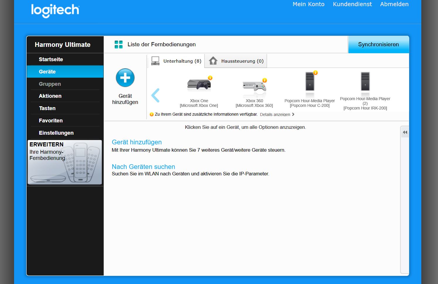

du musst auch nicht in die Aktion gehen sondern ins Gerät Popcorn und da in den Betriebsenstellungen den PowerOff Befehl entsprechend ändern in den Standby-Befehl
Aber warum ist der Popcorn 2mal da drin?

Doppelt ist es drin, weil ich den IR-Empfänger auch angegeben habe. IRK-200.

Nicht bei "Schritt hinzufügen", sondern in den Geräteeinstellungen vom PCh, und dort bei Betriebseinstellungen.

So habe jetzt bei den Betriebseinstellungen den Befehl von der orig. Fernbedienung angelernt. Jetzt funktioniert es.

Warum hast du denn immernoch die falsche Popcorn Hour drin?
schmeiß die raus und konfigurere die Ausschaltsequenz am IRK-200

Wie die falsche Popcorn Hour drin? Ich hab jetzt IRK-200 gelöscht und es funktioniert durch das anlernen. Oder meinst du ich hätte die Popcorn Hour löschen müssen, und nur die IRK-200 speichern?

Das kannst Du auch nicht innerhalb der Aktion definieren, sondern musst Du in den Geräte-Einstellungen direkt ändern.
[Edit: Ooops, Seite 2 nicht gesehen. Wurde ja schon gesagt]
ZU Deinem Problem mit dem Infrarot-Auge:
Das lag/liegt bestimmt an Deinem dazugekauften Adapter-Stück! Du hast einen Stereo-Adapter gekauft, erkenntlich auch an den drein Abschnitten am Pin. Die Belegung dieser drei Abschnitte sind normalerweise genormt, leider hält sich da niemand so recht daran. IR benötigt ja eigentlich nur ein Mono-Signal (und nicht rechts/links; Masse). Ich kenne das Problem von meiner alten Harmony IR-Verlängerung, die funzte ebenfalls nur mit ganz bestimmten Adaptern mit spezieller Anordnung der Belegung bzw. nur mit einem Mono-Adpater. Teilweise musst man sogar umlöten.

Hätte es auch einen Mono Adapter gegeben? Versteh nur nicht warum das andere Infrarot Auge auch nicht funktioniert hat. Der Support von der Popcorn Hour ist auch sehr schlecht. Habe das falsche IR-Auge zurückgeschickt, mit der Bitte um Austausch und Zusendung des richtigen IR-Auges. Mir wurde dann einfach ohne jeden Kommentar das Geld zurückgebucht. Hätte ich es nicht wo auf ebay gebraucht gefunden, könnte ich es nicht mal mehr nachkaufen.

ja genau,
Nur das Infrarot Gerät
von der Logik her: die Harmony kommuniziert nur mit dem Infrarot-Auge und nicht mit der Popcorn selbst
Neuroplant
(Kommunizieren ist bei IR wohl nicht ganz der richtige Begriff, ist ja eher ein Monolog :wink: )

Ok na momentan funktioniert alles, jetzt lass ich es so. Sollte ich noch einen Fehler finden, werde ich nur das IRK nehmen.
