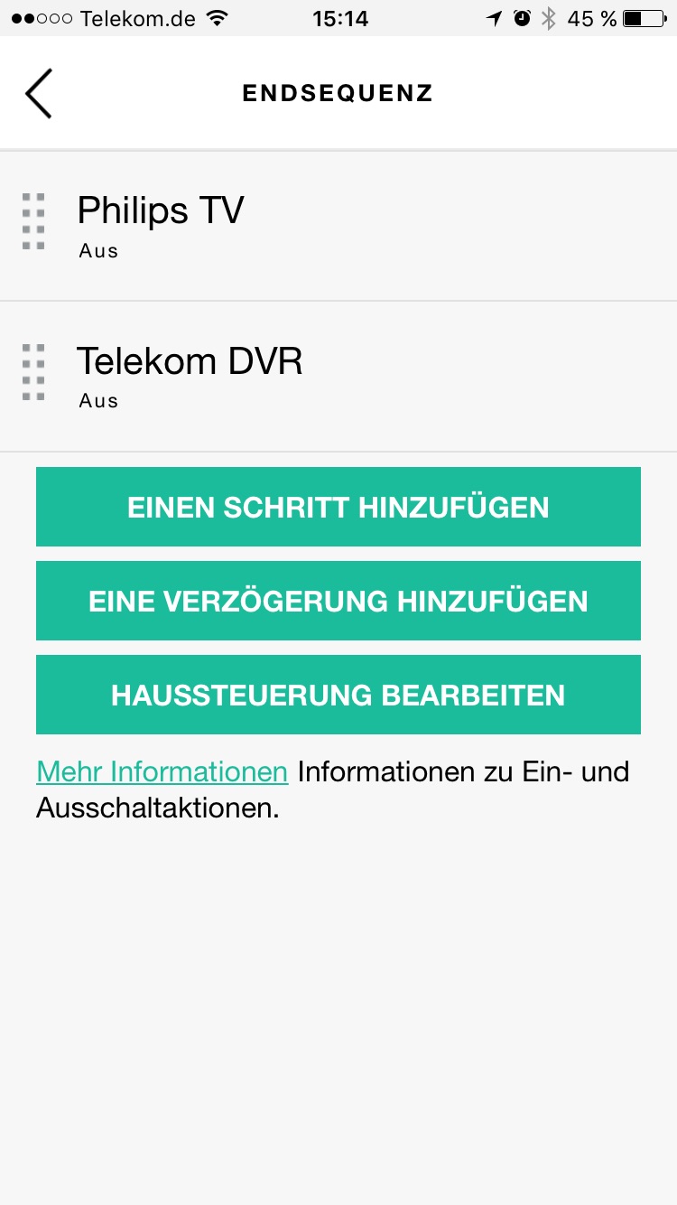

ich habe mich eigentlich für nicht dumm gehalten was Technik angeht, aber mit meinem Harmony Hub bin ich überfordert. Bitte seid mir nicht böse, dass ich ein neues Thema aufmache, ich finde die für mich passenden Infos in dieser Flut von Informationen leider nicht.
Ich besitze lediglich einen Harmony Hub, weil ich damit über Alexa meine Geräte steuern möchte.
Problem 1:
Meine Aktion „Fernsehen“ funktioniert beim Einschalten gut. Beim Ausschalten wird der EntertainTV-Reciever einfach nicht ausgeschaltet, obwohl die Sequenz das so vorsieht.
Problem 2:
Ich hatte mal gehört, dass Harmony feststellen kann, wenn HDMI 1 bereits ausgewählt ist. Bei mir werden aber alle Aktionen wiederholt. Woran kann das liegen?
Problem 3:
Ich habe in der Startsequenz den Startkanal „Das Erste“ ausgewählt. Das wird aber ignoriert. Das hat noch nicht einmal funktioniert.
Generell:
Wie konfiguriert ihr eure Harmonys? Ausschließlich über die iOS-App geht das anscheinend nicht so pralle, oder?
Vielen Dank erstmal.

Lordcord hat geschrieben: 10. September 2017 15:20 Beim Ausschalten wird der EntertainTV-Reciever einfach nicht ausgeschaltet, obwohl die Sequenz das so vorsieht.
vermutlich wartet der MR 400 auf eine weitere Eingabe, in welchen Zustand er versetzt werden soll, was du nicht mehr siehst da der TV bereits aus ist
schalte den MR 400 mal mit der original Fernbedienung aus, während der TV noch an ist
kommt dann eine Auswahl, mußt du im Menü des Receivers, unter Einstellungen > Dieses Gerät > Stromsparmodus z.B. "Stand-by Modus" aktivieren
und darüber den Haken bei "Aktuelle Auswahl als Standard festlegen"
dann bleibt die Auswahl weg und beim Ausschalten wird der gewünschte Zustand hergestellt

2. werden die Eingänge getoggelt sendet die Harmony beim Aktionswechsel und Nutzung desselben Eingangs keine weiteren Bbefehle
Bei direkten Eingangswahlbefehlen werden diese bei jedem Aktionsstart gesendet. Warum stört dich das?
3. ist der Receiver im Standby braucht er wohl zu lange zum booten bzw der Befehl der Harmony kommt zu früh

was die Kanalauswahl angeht (Das Erste), so hatte ich das zu Beginn auch - setze mal einen Delay von 2 oder 3 Sekunden, das hat es bei mir gelöst.

Okay, schon mal vielen Dank für eure Antworten.
Mein Receiver ist schon im Stand-by Modus. Das hatte ich vorher schon abgestellt, weil mich das nervte, noch mal klicken zu müssen. Das kann es also nicht sein.
Was die Kanalwahl angeht, das klingt sehr plausibel. Danke dir.
Die Antwort von std verstehe ich leider nicht. Was heißt toggeln und was heißt direkter Eingangswahlbefehl? Das stört mich, weil das Bild dann noch mal kurz weg ist.
