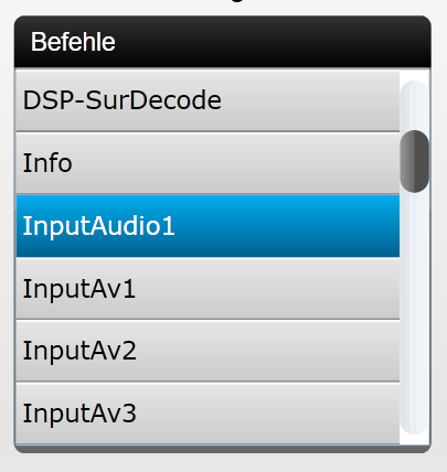

merlino hat geschrieben: 22. Juni 2019 14:48 Ich kann mir aber nicht vorstellen, dass ich der Einzige bin, denn der optische Audioeingang sollte ja überall Standard sein. Warum gibt es den in der Software nicht zum auswählen...?
Also der Eingang ist beim RX-V585 als InputAudio1 in MyHarmony vorhanden

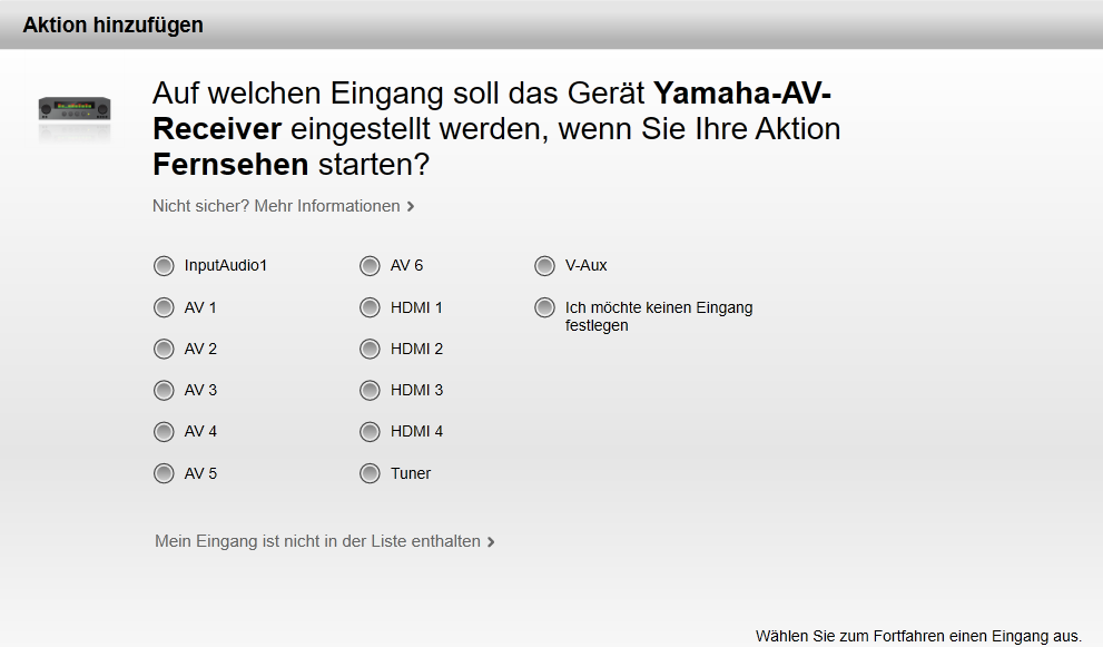

Hab eben den Receiver rausgelöscht und nochmal neu hinzugefügt, diese Eingänge zeigt er mir beim Erstellen der Aktion an

Re: neuer Yamaha Receiver - Aktionen
Möglich das Logitech um dich zu verwirren :wink: , die 6 verschiedenen Inputs bei der Auswahl einfach von 1-6 durchnummeriert hat.
Dann dürfte es AV 1 sein
also
AV 1 = Audio 1 (der optische Eingang)
AV 2 = Audio 2
AV 3 = Video (eigentlich AV 1)
AV 4 = Video (eigentlich AV 2)
AV 5 = Video (eigentlich AV 3)
AV 6 = Audio 3

Ja, ich habe den Eingang selbst erstellt. Einmal mit Audio 1, mit AUDIO1, Audio1 usw... Letzendlich schaltet er aber nicht auf den richtigen Kanal.
Ich könnte den Befehl ja auch anlernen (Wie von die geschrieben InputAudio1) aber diese Taste gibts ja nicht auf der Original FB (da gibt es nur Input ↑ und ↓)
Wenn ich bei der Einstellung sage, der Befehl für den nächsten Eingang ist InputAudio1, dann funktionieren alle anderen Aktionen nicht und er bleibt immer auf Audio1 stehen.

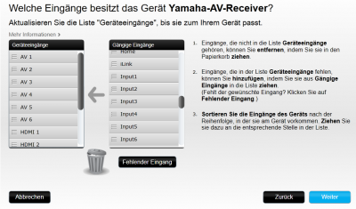

was meinst du mit selbst erstellt?
du kannst doch fehlende Eingänge einfach rüberschieben (z.B. Input 1) und dann testen welcher funktioniert
bzw. wenn über Fehlender Eingang diesen auch InputAudio1 nennen, der fehlt ja bei der Auswahl obwohl bei den Befehlen aufgeführt, ist also eigentlich vorhanden
und schon wird er bei der Auswahl angezeigt und kann als Eingang ausgewählt werden

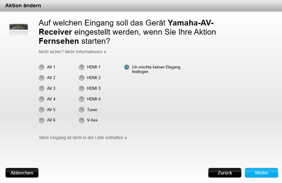

habe ich eben nochmal gemacht. Fehlender Eingang, diesen InputAudio1 genannt und diesen dann der Aktion zugeordnet. Leider schaltet er noch immer nicht um.
Wenn ich Help drücke, frägt er sogar "Ist Eingang InputAudio1 ausgewählt", aber es passiert einfach nichts.

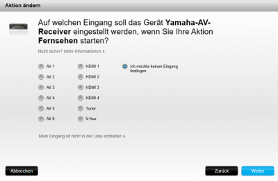

da hast Recht
versuche es mal mit dem RX-V583 da sind die Eingänge schon in der Auswahl
Mit dem RX-V 583 sind alle Eingänge vorhanden. (Im übrigen auch die Net Radio, welche vorher nicht da waren)
Funktioniert alles (fast) einwandfrei. Bißchen Feintuning noch.
