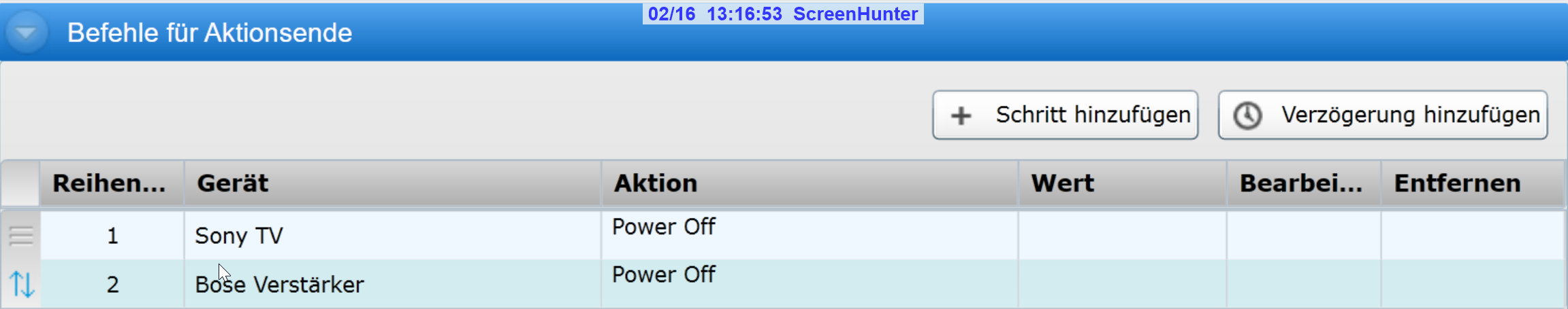

Soweit ja alles ein netter Versuch.
Nur scheitern die Aktionen bis jetzt an so Kleinigkeiten wie einer Bose Soundbar die sich brav automatisch einschaltet wenn sie ein Signal bekommt und brav ausschaltet wenn das eine Weile nicht passiert.
... was ich nämlich nicht geschafft habe: Einer Aktion beizubringen das sie doch bitte NICHT an den Power Einstellungen der Soundbar rumspielen soll.
Ist schon blöd das man die "Standardbefehle für Aktionsstart/Ende" nicht ändern kann (Warum auch immer, weitere Schritte kann man ja auch löschen)
Ja, ich weiss ich kann über Geräte/Geräteeinstellungen da rumpfuschen.
Aber egal ob
"Ich möchte dieses Gerät ausschalten" (Power on / off bei Start/Ende)
"Ich möchte dieses Gerät immer eingeschalten lassen" (Power on / off bei Start/Ende)
"Ich möchte das Gerät durch Drücken der Off Taste ausschalten" (Power on / off bei Start/Ende)
"Es gibt keinen Ein/Ausschalter" (Power off bei Ende)
immer wird da an den Powereinstellungen rumgefingert.
Aber egal ob

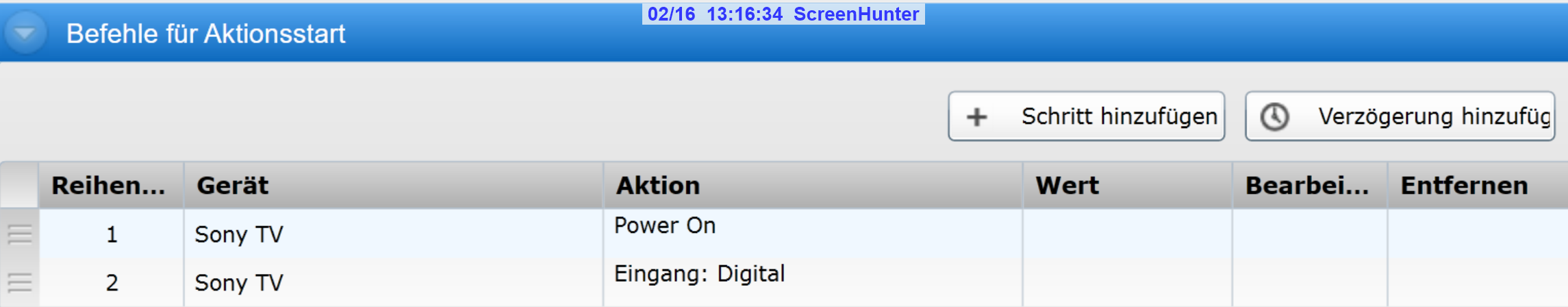

Wie gewünscht wäre folgendes:
"Benutze Sony TV und Bose Soundbar"
Aktion Beginn:
Schalte TV ein (Wenn er nicht bereits durch eine andere Aktion eingeschalten war)
Wechsle auf DVB-T
Aktion Ende:
Schalte TV aus (Es sei denn man wechselt zu einer anderen Aktion)
Benutze die Tasten der Fernbedienung für den Sony TV, ausser:
Laut/Leiser/Mute. Dafür benutze die Bose Soundbar
Wie kann ich das parametrieren (Hab ich leider nicht geschafft)?

Was er aktuell macht:
Aktion Beginn:
Wechsle auf DVB-T
Schalte Bose ein
Aktion Ende:
Schalte Bose aus
... was dazu führt das die Bose ausgeht wenn sie noch angeschalten war durch Musikhören o.ä.

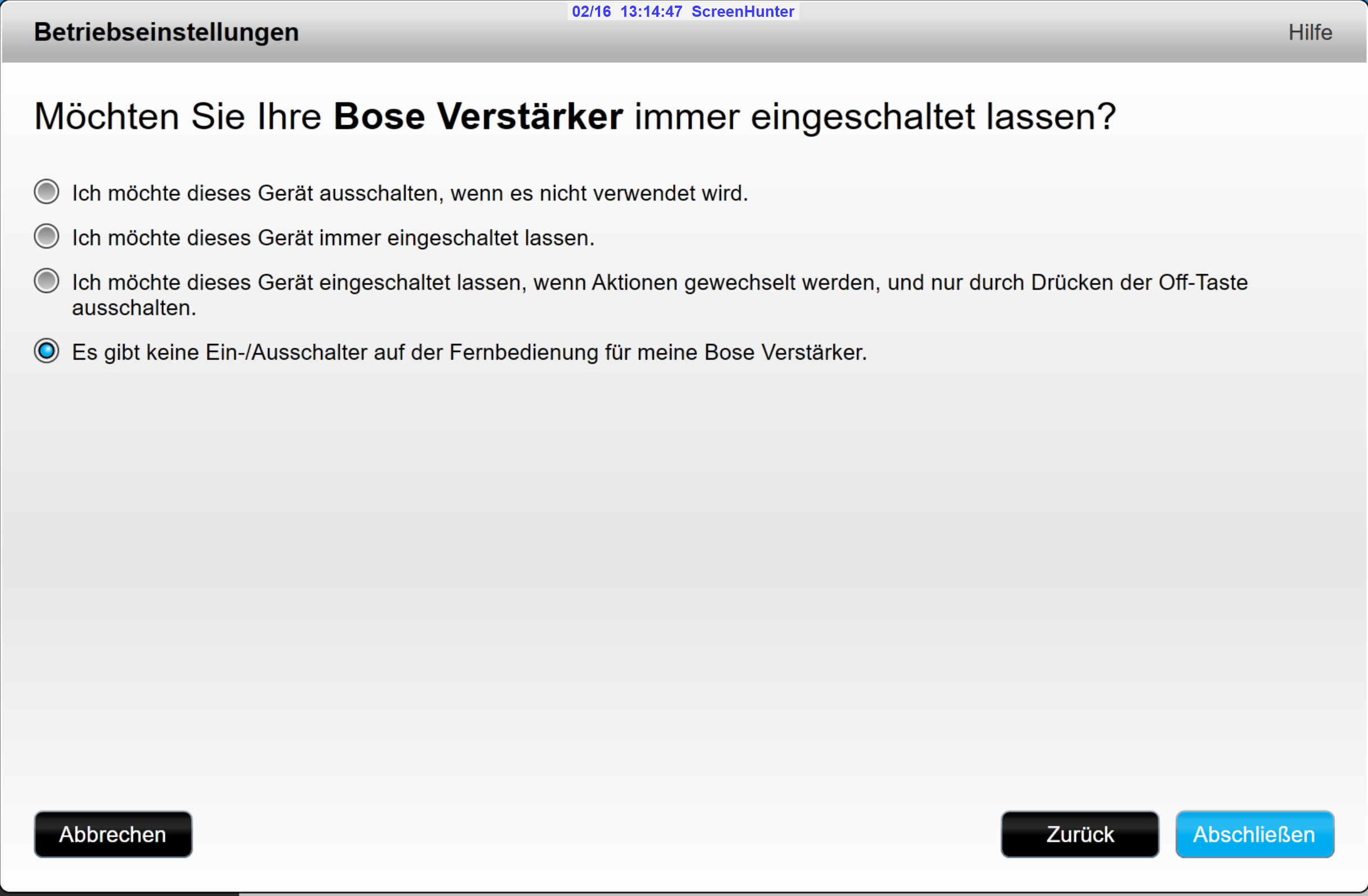

Nöö, wie gesagt muss ich die Tasten entsprechend belegen können.
Die Bose hängt per Toslink am Fernseher (Hab keine HDMI Eingänge frei und die Bose hätte eh kein HDMI).
Ja, das mit dem dem "Soundbar hat kein Ein/Aus" wäre auch meine Hoffnung gewesen.
Wenn ich das unter Geräteinstellungen so eintrage, habe ich zwar keine Aktion beim einschalten "Soundbar an", bei Aktionsende gibt es aber immer noch "Soundbar Power Off".
Ob das ein Bug ist (Wie soll der was ausschalten wenn es keine Taste gibt) oder ich was falsch machen - Hab ich noch nicht rausgekriegt.

warhammer
Themenersteller - Beiträge: 16
- Registriert: 15. Februar 2020 21:16
1. Harmony: CompanionSoftware: MyHarmony+PC-Software
Re: Companion - Fernbedienung programmieren
Ja, wie gesagt. Das hätte ich auch erwartet.
Aber siehe Anhänge funktioniert das nur bedingt.
Momentan sehe ich nur zwei Wege, die beide irgendwie doof sind und nur Workarounds für die eher suboptimale Logitech-SW.
a) Ich belege die Tasten vom Fernseher so um, das laut/leiser/mute die Bose steuert. Dann muss ich die gar nicht erst als Gerät hinzufügen.
b) Ich erzeuge in der Tat Dummy Einträge.

So, Nachtrag.
Auch wenn die SW anzeigt das sie ein Gerät ohne Power Schalter ausschalten will - Gemacht wird es dann nicht. Also eher ein Bug.
Dafür sind die Geräte in der Datenbank wohl auch nicht 100% iO, bei meinem BD Player musste ich die Power Taste z.B. neu anlernen.
... ich wünsche niemanden die Anlernfunktion wirklich intensiv nutzen zu müssen, eine meiner FB kannte die Harmony gar nicht. Jede Taste über X-Clicks und sekundenlangem Bangen ob sie denn erkannt wurde anlernen.

das täuscht. Das ist eine Power-Sequenz die immer da steht. Was wirklich passiert steht in den Geräte-Einstellungen.
