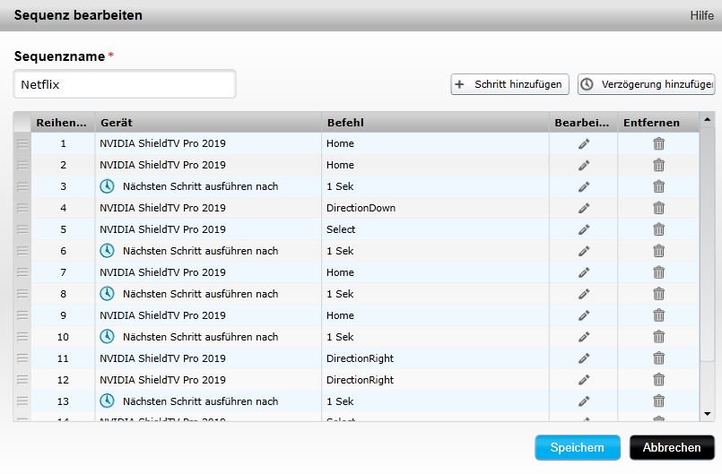

hallo,
folgendes problem habe ich.
ich wollte mir auf meiner harmony 950 (inkl. hub) ein paar sequenzen einrichten, damit ich per touch-display apps starten kann.
folgendes habe ich in meiner harmony app (windows 10) eingestellt:
1. Home
2. 1sec Pause
3. Home
4. 1sec pause
5. Select
Nun startet meine erste app.
für meine zweite app habe ich das so:
1. Home
2. 1sec Pause
3. Home
4. 1sec pause
5. DirectionRight
6. 1sec Pause
7. Select
8. 6sec Pause (wegen app-start)
9. Select (benutzerauswahl)
10. 2sec Pause
11. DirectionRight (wählt im primevideo menü "für mich kostenlos"
12. Select
das funktioniert auch genau so, wie ich es will!
nun zum problem...
sobald ich mehr als EINE app offen habe funktioniert diese ganze reihenfolge nicht mehr. ich müsste nun irgendwie noch so einen befehl einbringen, der ALLE offenen apps schließt. gibt es sowas? oder habe ich einen denkfehler? hatte mir das dann ca. so vorgestellt:
1. Home
2. 1sec Pause
3. alle offenen apps schließen
4. Home
5. 1sec pause
6. Select
theoretisch kann ich es so machen, aber das klappt eben nur, wenn EINE app offen ist. dann könnte ich in die sequenz nämlich den doppeltab home einbauen um die app-übersicht zu öffen, dann noch 1x runter und 1x select und dann wieder home. dann wäre die app zu und meine erste app wäre ausgewählt und von da an kann ich dann meine weitere schritte durchführen.
das geht, allerdings eben nur, wenn immer nur EINE app offen ist. falls es mehrere sind, geht das net mehr, da ja nur eine app geschlossen werden würde, die rest bleibt offen und schon stimmt die ganze reihenfolge nicht mehr.
hat wer sowas schon probiert, ne idee, oder sogar selbst am laufen?
bin für jede hilfe dankbar. :)
mfg
taker-`

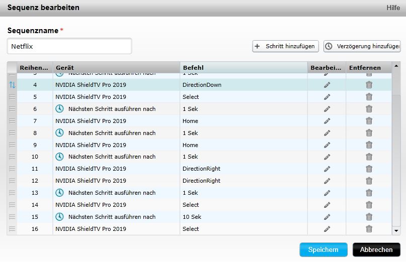

Re: NVIDIA Shield + Harmony 950 inkl. Hub - Problem mit Sequenzen
Beitrag von taker-` »
guten morgen,
das habe ich auch schon versucht. allerdings, wenn ich z.b. in der tivimate app immer auf zurück gehe, oder sogar dort auf beenden gehe, ist die app trotzdem in der app-übersicht noch offen.
deshalb bräuchte ich eben diese funktion, die alle offenen apps auf einmal schließen kann.
aber das kann die shield wohl nicht?
lg
//edit: hab es nun so hinbekommen, wie auf den bildern zu sehen ist. ich musste nun nur noch für jede weitere app einen schritt nach rechts (DirectionRight) hinzufügen und ggf. je nach app, wie z.b. netflix, disney+, spotify oder so die verzögerung abändern wegen der dauer vom app-startvorgang.
wenn ich nun NUR über die fb auf dem touch die apps starte, bleibt immer nur EINE offen, nämlich die, die ich starte und wenn ich danach was anderes wähle, wird erst die einzelne app geschlossen und dann geht es weiter mit dem app-start-vorgang.
