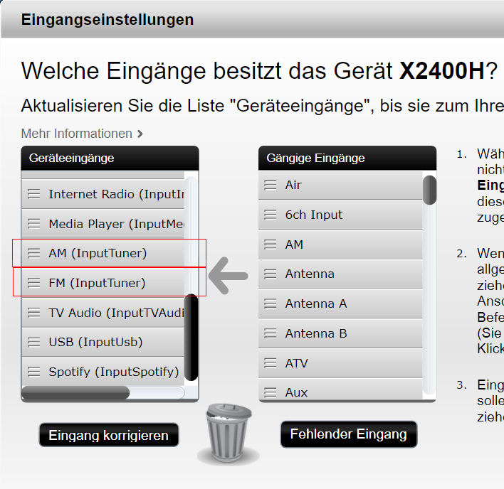

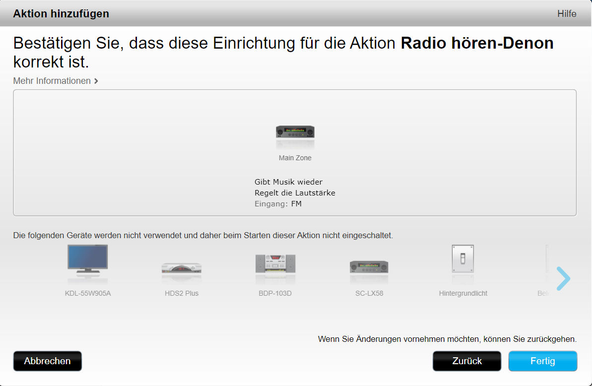

So, hier mal ein paar Erklärungen und Screen-Shots:
1. Angelegt habe ich den Denon X2400H. Dabei werden ich gefragt, welche Zonen ich anlegen will: Ich hab natürlich nur die Main Zone ausgewählt.
2. Die Aktion heisst natürlich "Musik hören" und die haben wir umbenannt in "Radio hören" (ich in "Radio hören-Denon", weil ich schon eine "Radio hören" habe) 3. Beim Anlegen der Aktion werden folgende Eingänge angeboten: 4. Klar zu sehen: Es gibt lediglich die Eingänge "AM" und "FM" und hinter beiden liegt der Befehl InputTuner: Zum Testen des Befehls:
Harmony FAQ (MyHarmony) | 1.04 Anleitung: Befehle testenCU Hans
