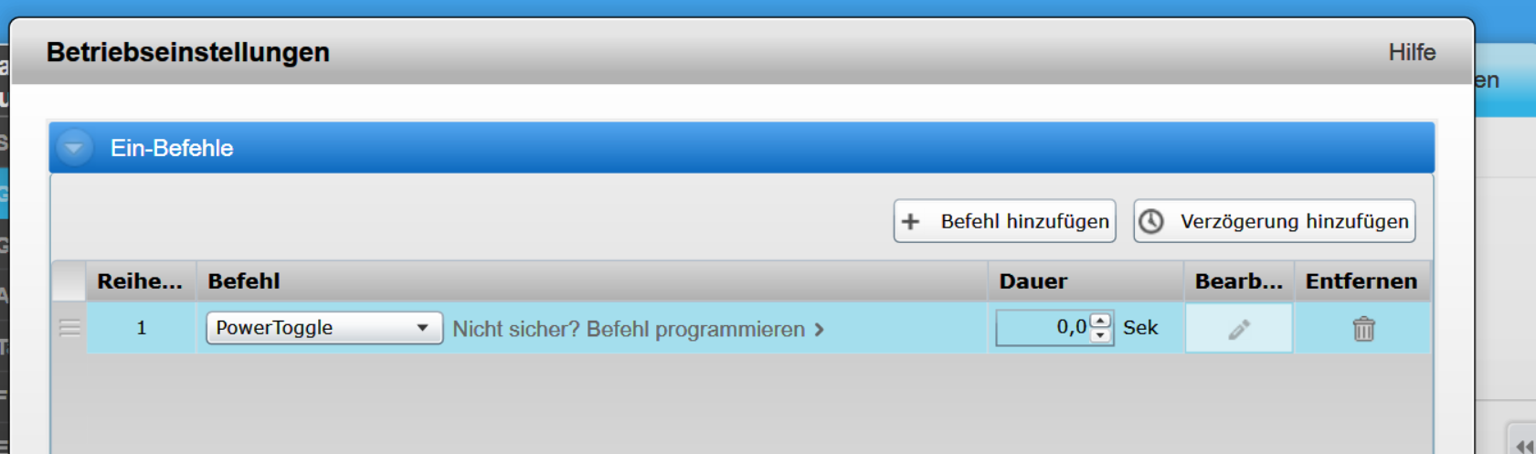

mein Pana, Modell TX-55JZF1507 ist nicht in der DB von Harmony. Habe mir die ganze Zeit mit einem alternativen Modell beholfen, was auch bis dato ganz gut funktionierte.
Nun spinnt aber mein Hub anscheinend, er "vergisst" die Befehle für den TV.
Soll heißen, an einem Tag geht z. Bsp. die Lautstärkeregelung über den Hub, am nächsten Tag nicht mehr.
Hatte dann umgestellt von Hub und Blaster auf Fernbedienung (Elite).
Nun funktioniert auch das Einschalten des TV's nicht mehr.
Der Befehl wird zu kurz gesendet. Ich habe zwei Möglichkeiten und auch zwei Tasten für den Pana, 1x Power On und 1x Power Toggle.
Der Toggle funktioniert perfekt, der Power On ist zu kurz.
Leider kann ich den Befehl Power On in den Aktionen nicht verwenden, der wird fest vom Harmony-PC-Programm verwendet.
Wenn ich die Befehlswiederholungen in der App höher setze, gilt das allerdings für alle Befehle, oder täusche ich mich da?
Kann ich nur den Befehl Power On verlängern? Falls ja, wie mache ich das?

Habe die Verlängerung des Befehls gefunden!

ganz einfach in den Betriebseinstellungen des Gerätes.

Hatte auch beim TV nur eine Taste für EIN/AUS angegeben. Bin jetzt auf zwei Tasten gegangen und schalte mit Power Toggle ein (verlängert auf 1sec.) und mit Power Off aus. Mit einer Taste EIN, die ich dann verlängert hatte wg. dem Einschalten, ging nach dem Ausschalten das TV wieder an, da dort der Befehl dann zu lang war. Der Pana muss halt ein recht langes Einschaltsignal bekommen.

Guggstdu900 hat geschrieben: 23. Januar 2025 13:49 Hatte auch beim TV nur eine Taste für EIN/AUS angegeben. Bin jetzt auf zwei Tasten gegangen und schalte mit Power Toggle ein (verlängert auf 1sec.) und mit Power Off aus.
Naja, dann darfst Du aber nie die Hilfe auf der Harmony benutzen, denn die würde Dir den PowerToggle erneut senden (weil sie der Meinung ist, dass sei ein PowerOn) , wodurch der laufende TV aber wieder abgeschaltet würde.
Läuft mit Power Toggle auf 1 sec. und Power Off problemlos. Hilfe wird dadurch obsolet.
