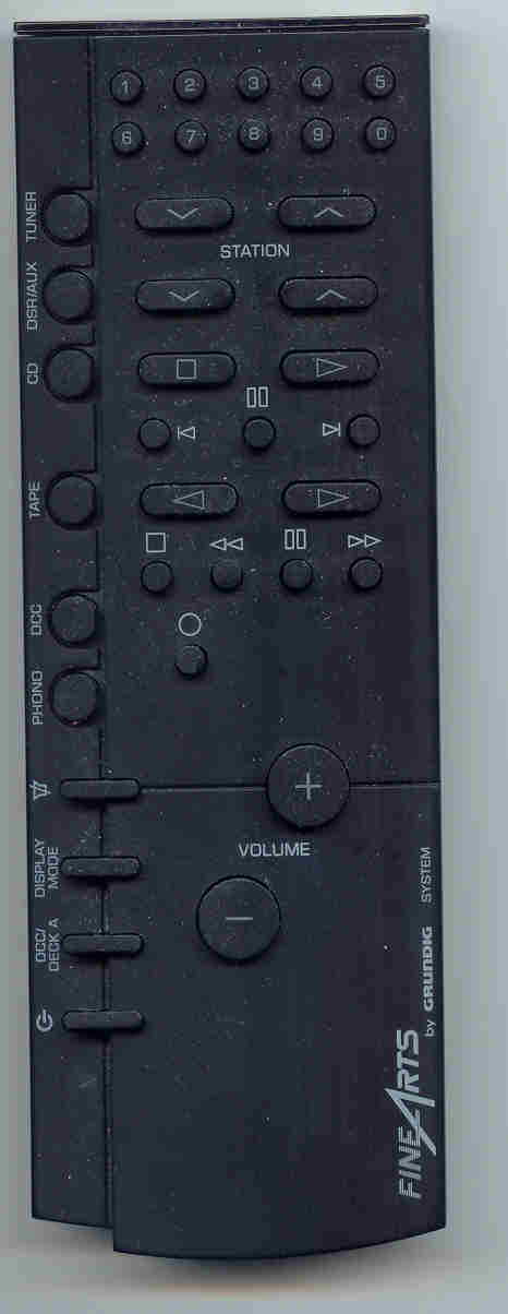

Hallo zusammen
Nachdem die "beste Schwiegermutter von allen" der Meinung war, das vier Fernbedienungen auf dem Wohnzimmertisch nicht sehr dekorativ sind, gab es eine Harmony 555 zum Geburtstag......
Bevor ich mich jetzt unnötig abmühe eine Frage in die Runde: wie kann ich vorgehen um eine HIFI-Anlage Grundig Fine Arts mit Tuner, Verstärker, CD-Player und Tapedeck zu steuern (eine ziemlich alte Anlage mir Infrarotverbindung zw. den Komponenten). Die Fernbedienung hat eine ALLES EIN/ Alles AUS Taste und Tasten für jedes Gerät. Sollte ich mir jetzt einzelnen Geräte erstellen und die Harmony von der Original-FB lernen lassen?
Anbei ein Bild der FB zur Erläuterung
don`t worry be happy
FB Fine Arts
FB Fine Arts
Beiträge: 3854
Re: 555-> Grundig Fine Arts HIFI-Anlage
schau mal auf dem Typenschild nach der kompletten Bezeichnung, und schau dann in der Software ob unter Minisystem bereits ein Codeset vorliegt.
Beitrag von Corvus »
Vor dem Bankrott hat Grundig viel Eigeninitiative in die Produkte gesteckt. Es gab aber neben einer Kooperation mit Blaupunkt bei Autoradios auch einen Beherrschungsvertrag mit Philips, verbunden mit Technologietransfer, da könnte es doch Verwandte dieser Anlage bei Philips geben.
