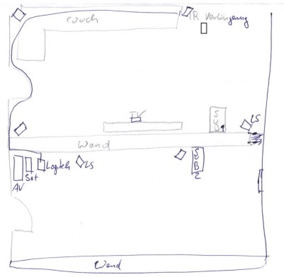

waterchill hat geschrieben: 24. September 2019 10:01 Ich habe zwei Subwoofer einen im Wohnzimmer und einen im Nebenzimmer
Ah ok, und wie schaltest Du den Subwoofer im Nebenzimmer, über Funk oder eine IR Verlängerung vom Harmony Hub?

Habs mal kurz skizziert
Beiträge: 1513
Re: Harmony Szene einzeln ausschalten
waterchill hat geschrieben: 24. September 2019 10:15 Habs mal kurz skizziert
Und der Subwoofer selber hängt dann an einer IR Steckdose, die dann entweder über den Harmony Hub bzw. die IR Verlängerung des Harmony Hub geschaltet wird?

Nein des Subwoofer hat eine FB. Nubert Subwoofer
Beiträge: 1513
Wie gesagt Du musst halt wissen wie wichtig Dir so was wie ortsabhängiges Schalten oder HomeKit ist, wenn Du das nutzten willst, wirst Du nicht umhinkommen auf den Raspeberry etwas zu installieren, was Dir den Harmony Hub schaltet und eine Verbindung zu HomeKit herstellt.
