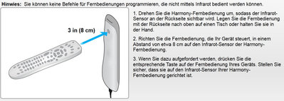

ich drehe die Elite um.
Dann starte ich und halte die Original Fernbedienung auf den IR Sensor auf der Rückseite.
Es passiert einfach nichts, egal wie lange ich die 0 drücke, wird der Befehl nicht erkannt.

Man darf auf keinen Fall Dauerdrücken!!!
Entweder so wie std sagte, ganz kurz drücken, oder, falls das auch nicht klappen sollte, so um die 1-2 Sekunden, dann wieder loslassen.
Es ist etwas tricky mit dem Timing. :D
Laut Harmony-FAQ sollten es "1-2 Sekunden" in einer Entfernung von 8 cm zu Sensor sein. Hier ist es auch nochmal beschrieben:
Fehlenden Befehl aus der Desktop-Software hinzufügen
