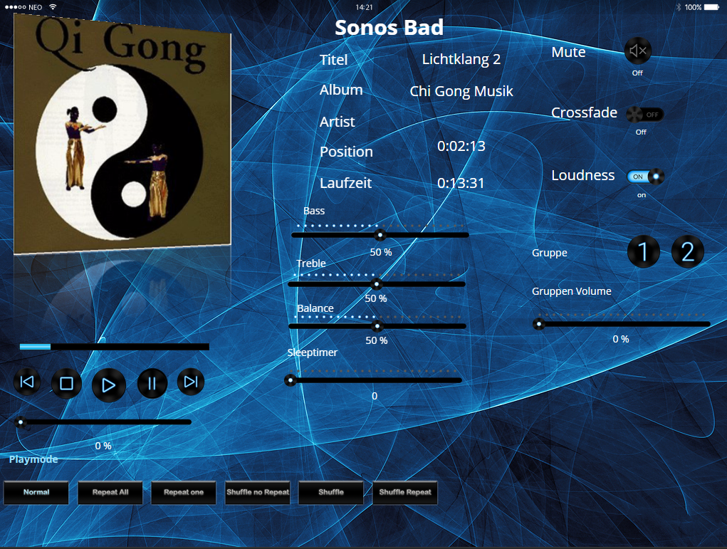

kaiserm hat geschrieben: 1. August 2017 11:50 Letzter Punkt wäre mir im Hinblick z.B. auf eine Watch a Movie Aktion sehr wichtig.
Wenn die Aktion gesartet wurde hätte ich auf dem ersten Screen gerne meine Beleuchtungsszenarien (z.B. Relax, Dark, Bright)
Ich würde gerne auf Knofdruck die diversen Beleuchtungsszenarien anwählen können.
Geht in Kombination mit Sonos auch nicht da werden die Sonos Screens angezeigt. Die einzige Möglichkeit ist es eben das ganze auf einer Smartphone App individuell zu gestalten, aber da hast Du dann halt nicht die Hardware Tasten der Logitech Remote, ansonsten geht da alles genauso wie wenn Du die Remote in der Hand hältst, nur halt individuell einstellbar.
Falls so was für Dich in Frage kommt, weil Du sowieso alles frei anpassen willst, hast Du da zusätzlich den Vorteil, das Du dann alles mit Logitech steuern kannst und zusätzlich Dinge anzeigen, die mit der Logitech Remote als auch der App nicht möglich sind. Wie EPG Anzeige des Fernsehprogramms usw.
Eine Sonos Anzeige sieht dann z.B. so aus
ob Du dann auf die gleiche Seite noch weitere Buttons packst und wie Du was anordnest bist Du dann völlig frei und ist Dir überlassen.
