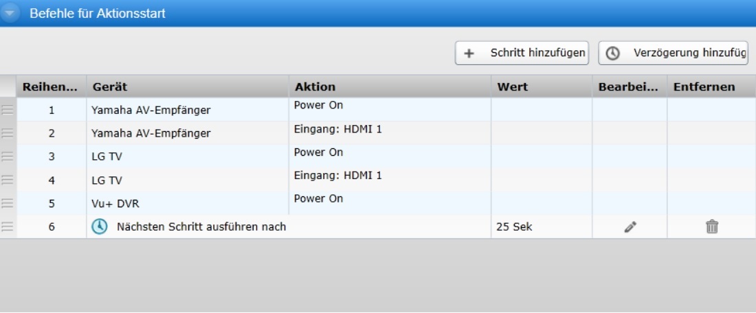

bei der PC Software lässt sich irgendwie garnichts machen....
Ich kann zwar LINKS mit den Symbolen die Anordnung ändern das wird aber nicht gespeichert...
sondern Rutscht IMMER wieder in diese Reihenfolge nach dem Speichern zurück.

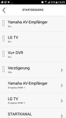

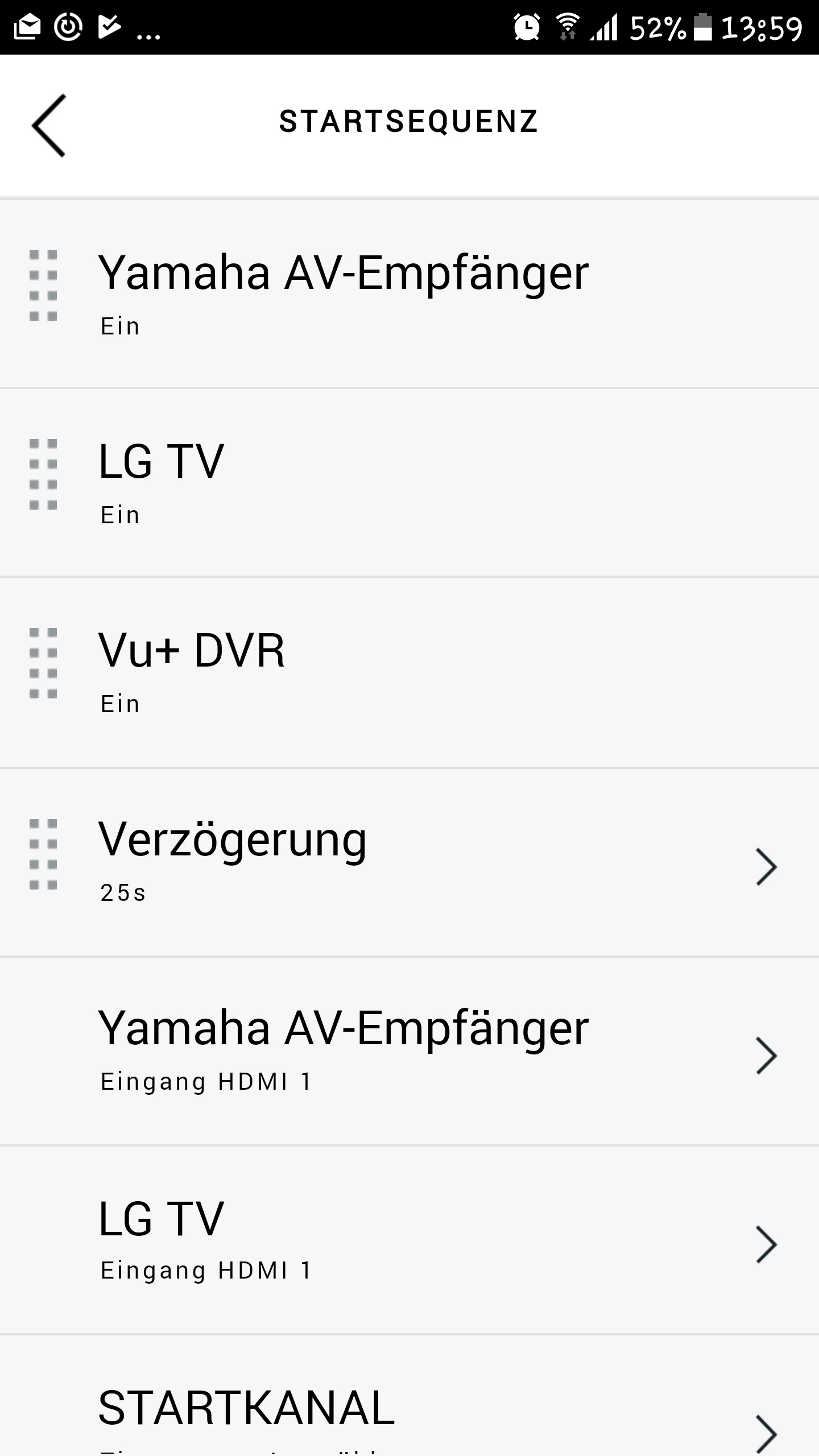

Bei der Handysoftware (Android):
Kann ich zwar die Verzögerung nach oben ziehen die bleibt dann auch so,
aber ich müsste die EINGANGS Option von der Reihenfolge ändern,
also erst LG TV und dann Yamaha auf HDMI1
den in der jetzigen Reihenfolge schaltet da der Fernseher als 2tes Angereiht ist
den AV auf AUDIO1 zurück.

Da ich wie geschrieben immer wenn ich die Reihenfolge änderte das nicht gespeichert wurde und eben immer wieder wie auf dem Bild,Kat-CeDe hat geschrieben: 6. Oktober 2017 18:04
1. Geräte die auch per CEC vom TV/AVR eingeschaltet werden müssen in der Ein-/Ausschaltreihen vor dem Gerät das sie steuert.
die Reihenfolge auftauchte, bin ich jetzt auf die Optische Version umgestiegen.
Wie hast du den die Reihenfolge erfolgreich geändert?

- Beiträge: 6505
Re: Reihenfolge ändern wegen ARC Steuerung
in Befehle für Aktionsstart (dein Bild oben) bzw. Ende bei der 3 waagerechten Strichen links per Drag&Drop. Es geht allerdings recht hakelig, d.h. es kann schon ein paar Versuche brauchen bis man das Gerät draggen kann und dann ist es auch nicht immer einfach es an der richtigen Stelle fallen zu lassen. Eben nochmal versucht und klappt bei mir.
