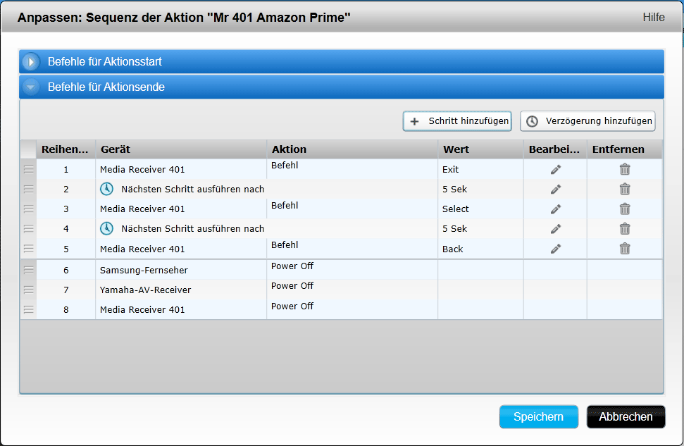

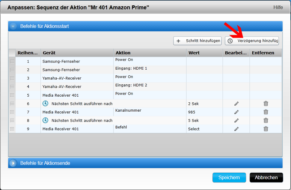

Beiträge: 874
Heimkino 14: Flic Hub LR
Re: Harmony Ultimate reagiert nach erfolgreich gestarteter Aktion nicht
Wie hast du denn diese Aktion angelegt?
Seit Freigabe der App hab ich mir auch die Prime Aktion für den MR 401 eingerichtet und funktioniert einwandfrei
Angelegt als erweiterte Fernseh-Aktion
Aktion angepasst
Aktionsstart:
nach dem MR, 2sec Verzögerung, dann Kanalwahl, 2sec Verzögerung, dann Select (damit die App startet)
ach ja, und beim Aktionsende auch die App wieder schließen (exit, select, back)
Flic Buttons + Flic Twist
Flic Hub LR

Kannst du mir noch bitte erklären, wo ich die Zweiverzögerung zwischen den Befehlen justieren kann?
Beiträge: 874
Brad Turner hat geschrieben: 20. September 2018 13:25 Kannst du mir noch bitte erklären, wo ich die Zweiverzögerung zwischen den Befehlen justieren kann?
über anpassen der Aktion, also bei Aktions Start und Ende
wie viel Verzögerung du einfügst hängt von der Reaktionszeit deines MR 401 ab, musst also testen
