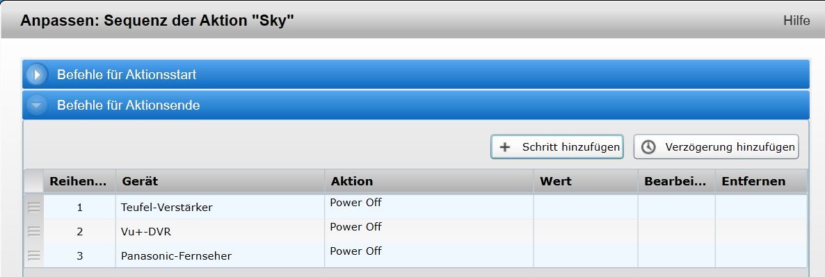

hab beim abschalten in einer Verzögerung von 3 Sek hinzugefügt , nun steht das in der eisten Zeile aber lässt sich nicht an die gewünschte Posotion verschieben (Harmony App Windows)

also ich will das die Teufel Soundbar zuerst abschaltet , da der TV manchmal ein Knacksgeräusch in der Soundbar verursacht
jetzt schaltet komischer Weise noch immer der TV zuerst ab

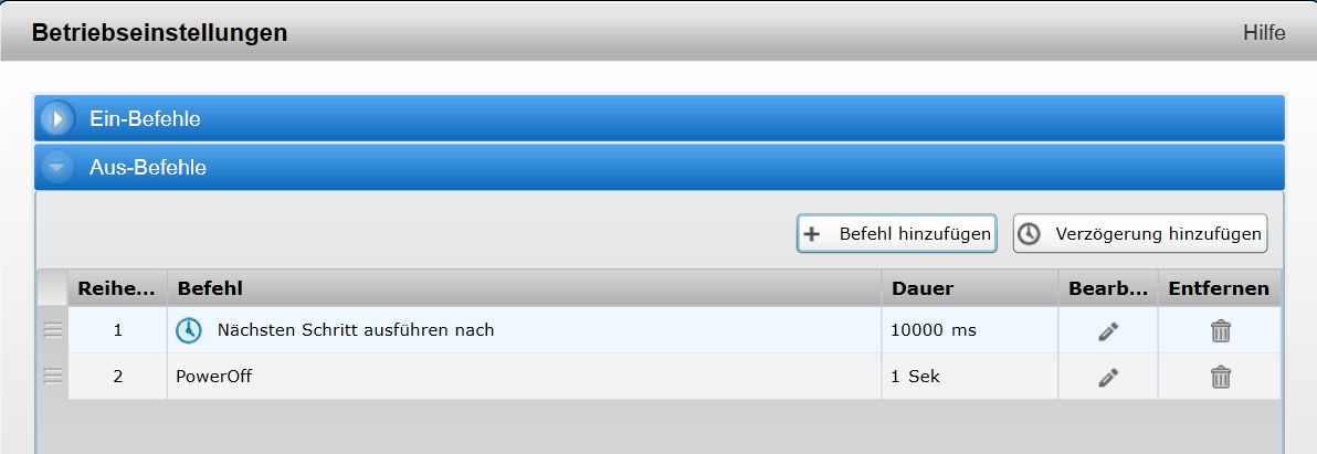

Start/Stop-Befehle werden praktisch immer zeitgleich verschickt,. Wenn Du das Ausschalten eines Gerätes verzögern willst geht das in den Geräteeinstellungen, Betriebseinstellungen am Ende kann man die Ein-/Aus-Sequenzen bestimmen und da würde man bei einem Gerät einfach
1. Delay
2. Power Off/Toogle
angeben um es zu verzögern.

Nein! Gehe auf Geräte, wähle das Gerät das verzögert werden soll, wähle Einstellungen und dann Betriebseinstellungen , Gerät soll ausgeschaltet werden wenn nicht benutzt, Gerät hat 2 Tasten für Ein/Aus. Hier musst Du Sequenzen angeben und bei Aus gibst eben
Delay
Power Off/Toggle
an um Ausschalten zu verzögern.

so hab das mal so beim TV eingefügt
er schaltet trotzdem den TV gleichzeitig mit der Teufel Soundbr aus :shock:

clarki hat geschrieben: 1. Dezember 2019 12:09 er schaltet trotzdem den TV gleichzeitig mit der Teufel Soundbr aus :shock:
Und was ist das Gerät "Dummy-Verzögerung"?
