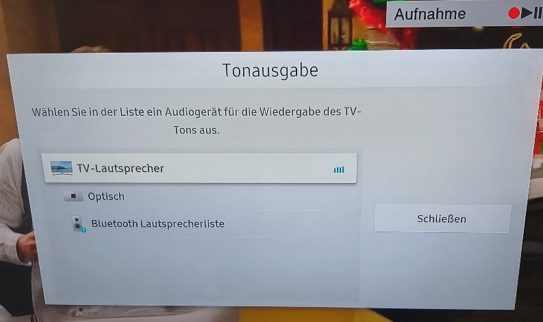

Hmm, habe ein optisches Kabel angeschlossen und nicht wirklich Erfolg gehabt. Obwohl ich nach bestem Wissen alles korrekt eingestellt habe, war kein Ton zu hören. Also alles wieder zurück.
Im Nachgang stelle ich fest, dass im Tonmenü für die Smartfunktionen.des TV jetzt der Eintrag HDMI verschwunden ist. Ich habe nur noch die Wahl Tv Lautsprecher, Optisch oder Bluetooth. Der Schalter für HDMI ist ersatzlos weg.
Jemand ne Idee ausser Werksreset?

Re: CEC Dilemma
Beitrag von melmag »
Jawoll. War natürlich auch mein erster Gedanke.
Verblüffenderweise funktioniert es ja nicht nur einfach nicht, sondern der Menüpunkt ist verschwunden.

Re: CEC Dilemma
Werkseinstellungen haben nix gebracht. Samsung Chat rät alles abzustecken und einen HDMI Handshake zu versuchen. Muss ich den Kasten mal von der Wand nehmen. Fand ich bis gestern toll, dass nur 10cm Platz dahinter ist... :wink:
Optische Verbindung klappte im Prinzip. Es stellte sich allerdings immer wieder selbst auf TV Lautsprecher um oder der Ton war einfach weg. Irgendwie ist da der Wurm drin. Überlege schon, den Fernseher umzutauschen.

Re: CEC Dilemma
Uff... für alle, die es mal erwischt hier die Lösung.
Habe letztendlich mal ALLE HDMI Kabel vom TV und AVR getrennt und beide Geräte auf Werkszustand zurückgesetzt.
Erst dann wurde der AVR endlich wieder als solcher erkannt und die Tonausgabe über ihn realisiert. Der Menüpunk HDMI wird dann automatisch dazugesellt, er ist nicht von Hause aus präsent.
Erst hatte ich noch die andere Geräte am AVR stecken, da wurde die Quelle an HDMI 4 vom Fernseher nacheinander als Amazonbox, dann als Chromecast identifiziert. Erst nachdem ich tatsächlich alle Kabel gezogen hatte, ging es dann korrekt weiter.
Jetzt ist zwar CEC und ARC angeschaltet, die Harmony klappt aber problemlos. So schnell werde ich da auch nix mehr ändern. Ich nehme an, dass der Auslöser die Installation des optischen Kabels war, da der Trouble damit angefangen hat.Wie und warum, man weiss es nicht.
