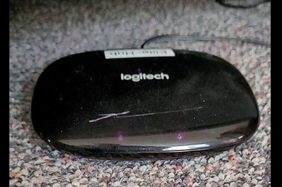

Noch nochmal und schon wieder mit besagtem weißem bzw. lila Licht.
So sieht das am Hub aus wenn er sendet:
Natürlich nicht dauerhaftes Licht sondern es blinkt, solange Befehle gesendet werden.
Wenn Du das beim Senden nicht siehst, ist der Hub offenbar defekt.
Dann solltest Du die Ansteuerung auf "Harmony" umstellen:
Bild Harmony FAQ (MyHarmony) | 1.05 Info: Funktionen auf der Harmony
Stichwort: Geräte-Zuweisung

Jadoch, weisses Licht blinkt, guggschdu (sind aber trozdem 2 :mrgreen: )
