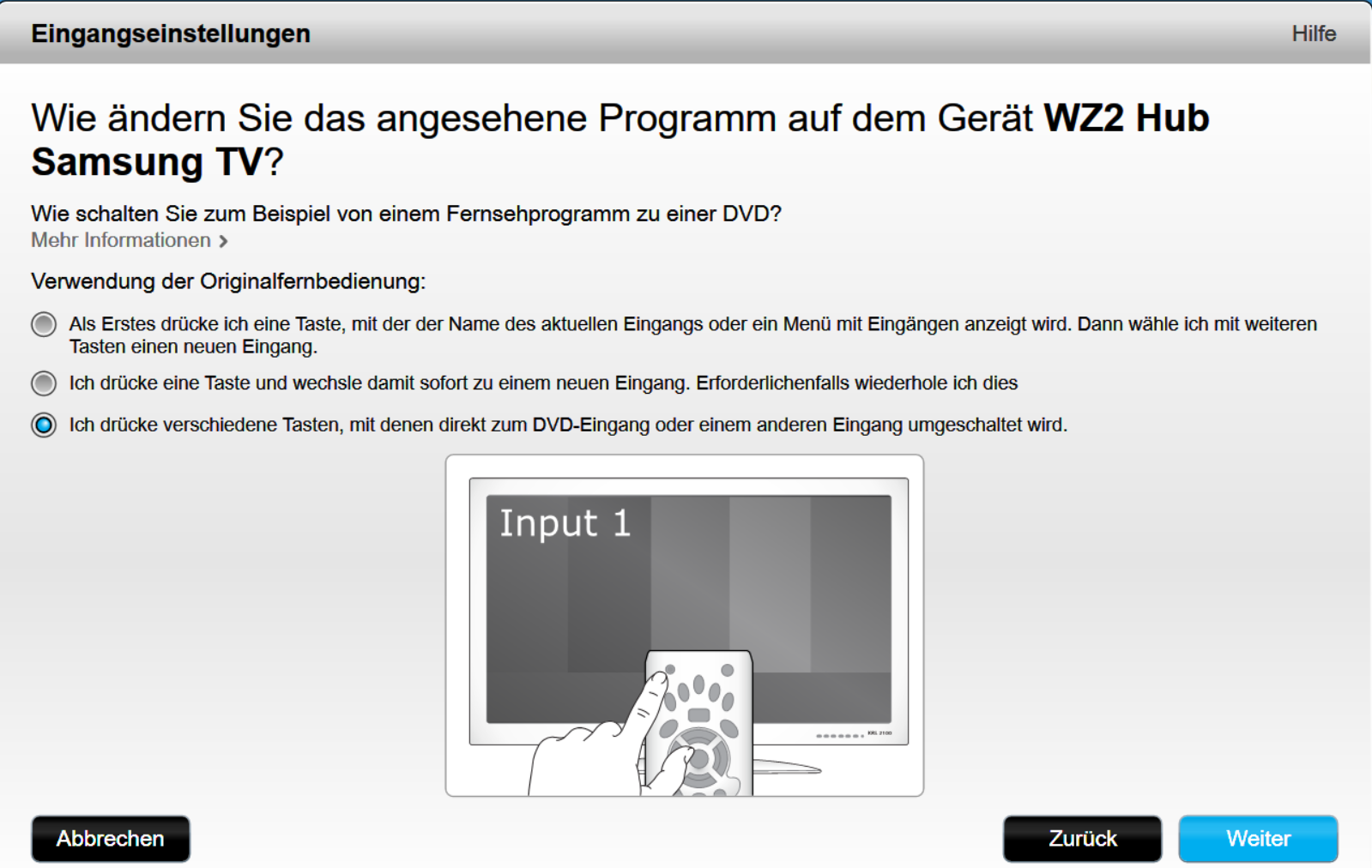

meine alten Samsung alle hatte direkte Befehle für Eingänge. Versuch mal im Geräte Modus ob die Befehle HDMI1..4 richtig umschalten. Schau mal nach ob in den Geräteeinstellungen der Harmony für Samsung eingestellt ist das direkte Befehle für Eingangswahl eingestellt ist. Wenn nicht versuch das mal. Wenn das auch nicht geht versuch mal wie Du es mit der Originalfernbedienung machen musst und ändere es in den Geräteeinstellungen der Harmony um so das es passt.

in den Geräteeinstellungen kannst Du der Harmony sagen wie Eingänge geschaltet werden müssen. Es gibt da neben den direkten Befehlen auch die Methoden wiederholt eine Taste drücken oder eine Taste drücken und dann mit den Richtungstasten den Eingang wählen.
Ist CEC überall ausgeschaltet? CEC sorgt oft für Probleme mit Power- und Input-Befehlen bei der Harmony.

nein ich meine das hier:
Power- und Eingangs-Befehle in Start/Ende einer Aktion blockt Logitech ab um die nicht ganz so smarten Smart-States zu schützen. Wenn Du da Power- oder Eingangsbefehle verwenden willst musst Du die Befehle unter einem anderen Namen anlernen.

Vielen Dank für den Tip. Ich wusste das nicht.
Ich habe nun die erste Option gewählt und den Befehl HDMI3 zu input HDMI3 geändert und siehe da > jetzt funktioniert es: er schaltet auf HDMI3
