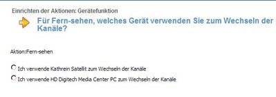

Ich bekomme aber irgendwie den Kathrein nirgends zur Auswahl von wegen einschalten etc. Kann es sein, daß ich irgendwas bei der Einrichtung vergessen/übersehen habe? In kurzen Bilder will ich mal erläutern, wie es beim Erstellen der Aktion abgeht:
BILD 1
BILD 2
BILD 3
BILD 4
BILD 5
BILD 6
BILD 7
Und bei Bild 7 versteh ich dann nicht mehr, warum mir hier nicht die Eingänge des TV`s angezeigt werden zur Eingangswahl. Oder habe ich hier was gänzlich missverstanden?

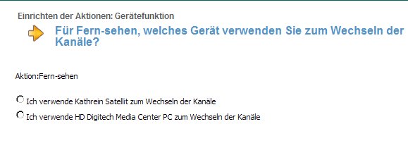

Als erstes Bidl kommt dann dies:
Ich würde sagen:
Der SAT-Receiver ist nicht richtig eingebunden.
Lösch die Aktion und den SAT-Receiver mal raus und leg den Receiver neu an.
Danach dann die Aktion "Fernsehen".
