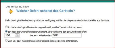

habe seit ein paar Tagen jetzt "auch" ne Harmony 515 und würde gerne die Lautstärke vom TV runter- bzw. aufdrehen, ohne mute benutzen zu müssen.
Hab mir die 6 Seiten hier jetzt mal durchgelesen und wollte jetzt mal die Lösung mit dem Gerät "OneForAll HC-8300" ausprobieren...
Doch finde ich - nachdem ich das Gerät angelegt habe - nirgends ne Einstellung für die Duration beim Ein-/Ausschalten.
Bin ich nur zu blind oder haben die das bei der Software rausgenommen?

Ich finde die Duration-Einstellung beim Gerät HC-8300 auch nicht. Scheint wohl weg zu sein. :(

die Duration ist bei der Konfiguration (entsprechendes Gerät - Einstellungen - Erweitertes Setup für dieses Gerät) der Ein- und Ausschaltbefehle, daneben in einem neuen Fenster, zu finden. In der Menüführung muss angegeben werden, dass das Gerät ausgeschaltet werden soll und getrennte Ein- und Ausschaltbefehle hat. Dass die Duration beim Einbinden nicht vorhanden ist, hatte ich auch schon. Dann das Gerät löschen und noch mal einbinden.

danke! Jetzt hab ichs auch gefunden.. Aber mit dem HC-8300 wirds wohl nix werden, da das Gerät sich immer als letztes - also nachm TV - abschaltet.
Werd jetzt mal den Weg mit nem CloneTV und über die Hotline probieren...
