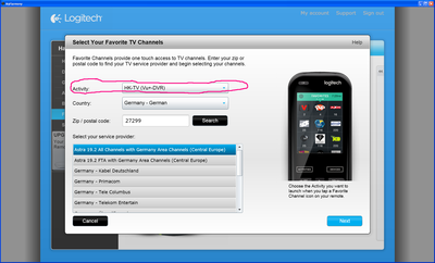

Ich habe seit kurzem einen neuen SmartTV welchen ich mehr zum Fernsehen nutze als die alte Kombi aus Kabel-DVR über TV-Eingang.
Alle meine Favoriten sind jedoch auf den DVR (und die damit verbundene Aktivität "Kabel-TV" festgelegt.
Ich möchte nun die Favoriten sozusagen umlegen/übertragen auf den SmartTV, sodass sich die Favoriten auf die neue Aktion "SmartTV" beziehen und am SmartTV die Sender wechseln.
Geht das OHNE beide Aktivitäten und alle Favoriten komplett zu löschen und "from Scratch" neu einzurichten?
Vielen Dank im voraus

geh in die Konfiguration für Favoriten und dann der oberste Menüpunkt. Bei mir heißt er Edit Service Provider weil ich meist englisch unterwegs bin.

Danke für die Antwort, aber mein Provider ändert sich ja nicht (bleibt Kabel Deutschland) und im weiteren Verlauf gibt es keine Möglichkeit eine Aktion oder ein Gerät den Favoriten (neu) zuzuordnen.
Gibt es eine andere Möglichkeit?

Es lassen sich sowieso nur einmal die Favoriten für eine Aktion definieren.
Wenn Du also die Favoriten in der neuen TV-Aktion anlegst, werden die Favoriten für die Sat-Aktion automatisch ungültig.
Es können nicht mehere Liste definiert werden.
Dass es nicht mehrere Fvoriten gibt, ist ein lange bekanntes Ärgernis, wurde aber seitens Logitech noch nie als echtes Problem anerkannt. Wird sich daher wahrscheinlich auch nie ändern...

Das die Favoriten nur für eine Aktivität gelten ist (leider) klar.
Ich habe auch eine neue Aktivität "Ergänzung Fernsehen" erstellt. Leider gab es im gesamten Einrichtungsprozess nicht eine Möglichkeit die Favoriten umzulegen und/oder neu zuzuordnen.
Ergo habe ich weiterhin die Favoriten an die "alte" Fernsehen-Aktivität gebunden.
Heißt das also, dass ich tatsächlich die beiden Fernsehen-Aktivitäten löschen muss, um dann erneut alle Favoriten an die zuerst zu erstellende Fernsehen-Aktivität zu binden???

hast Du deine Provider-Seite mal geöffnet und den ersten Punkt oben gelesen?:-)

Uuuups,
Hab das gar nicht als Dropdown erkannt.
Danke, das ist genau die Antwort, die ich brauchte!
