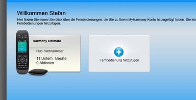

Re: Touch und Hub nicht parallel möglich
wenn sie gepaired sind sieht das so aus
der Hub synchronisiert alle gepairten FBs und MobileApps
Beitrag von Trommler »
Hmm, so sieht das bei mir nicht aus.
Ich habe die Touch und den Hub nebeneinander ...

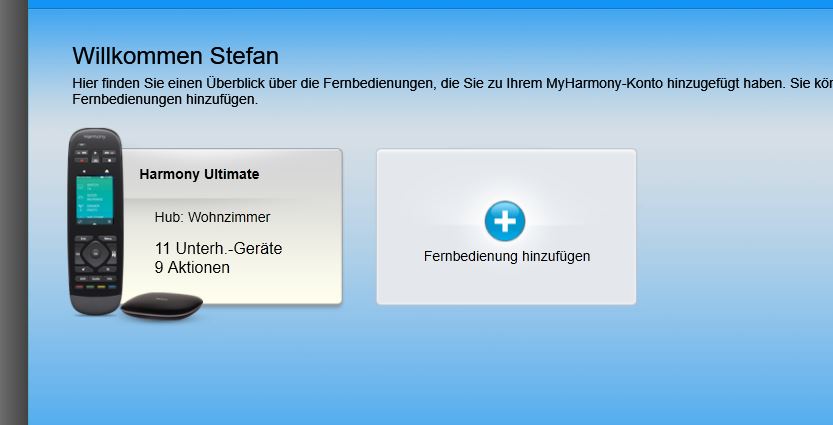

Jetzt sieht es bei mir so aus.
Wie geht das Duo denn mit Aktionen um, die Bluetooth-Geräte enthalten? Der Hub kann das, die FB aber nicht.
