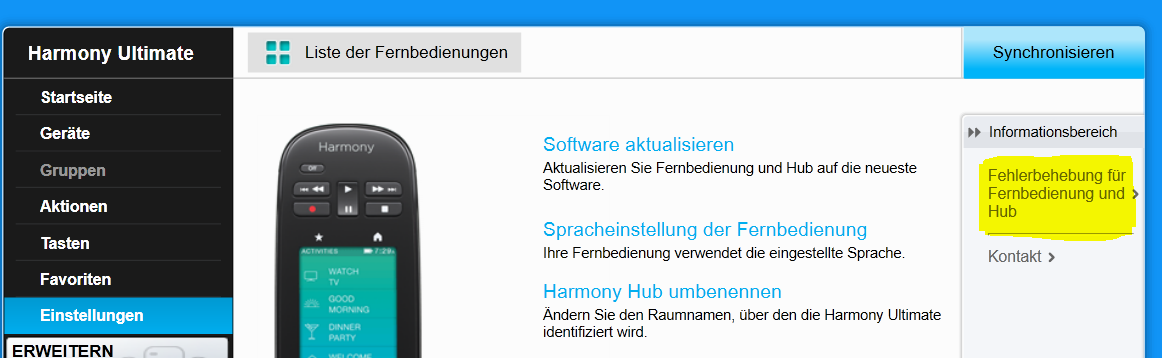

die angesprochene Auswahl "Fehlerbehebung für Fernbedienung und Hub" erscheint so wie oben beschrieben nur unter meinem Harmony Ultimate Account
Im Harmony 950 Account ist nur der "Kontakt"-Punkt zu sehen.

Der Auswahl-Punkt erscheint erst in der Info-Bar, wenn man den Punkt "Einstellungen" auf der linken Seite anklickt.
Ist er denn da ebenfalls nicht vorhanden?

Kat-CeDe hat geschrieben:Hi,
isch habe den Punkt nicht.
Bin also doch nicht zu blöd den zu finden.

Hallo!
Habe mich gerade angemeldet und wollte hier meine heutigen Erfahrungen posten, nachdem ich schon ein paar Tage mitgelesen habe. Bin seit ca. einem Jahr Besitzer einer H Ultimate One, hatte aber immer wieder Probleme bei der Ansteuerung eines Gerätes, meiner HD-Box von Unitymedia. Die Harmony musste immer sehr exakt auf das Gerät gehalten werden, was mich immer mehr störte.
Vor einer Woche hatte ich mir dann für 59 Euro das Smart Keyboard bestellt, nicht wegen des Keyboards sondern wegen des Hub und der zusätzlichen Möglichkeit, das iPhone zur Steuerung zu nutzen. Nach der Bestellung bin ich dann auf diesen Thread gestoßen und war schon genervt, dass ich doch die falsche Erweiterung bestellt hatte.
Heute ist das Keyboard angekommen und ich habe den Hub angeschlossen. Meine Erfahrung war absolut positiv, keine Ahnung, warum es bei mir geklappt hat. myharmony-Software auf dem Mac gestartet, FB dran, auf Erweitern gegangen und Hub gestartet. Verbindung mit dem WLAN direkt hergestellt und nach ca. 10 Minuten war die Einrichtung abgeschlossen.
Alles läuft wie es soll, FB und iPhone haben immer den aktuellen Stand und in der Software kann ich weiterhin alle Einstellungen für die FB einrichten. Alle Reiter wie "Geräte", "Aktionen" usw. werden mir zur Auswahl angezeigt.
Wie es ausschaut, scheint die Software des Hub bei mir nichts einzuschränken.
Traue mich jetzt nur nicht, das Ganze um das Keyboard zu erweitern, brauche es aber auch nicht, die Eingaben bei SmartTV kann ich über die App meines Panasonic machen.
Vielleicht werde ich es die Tage doch noch probieren...
