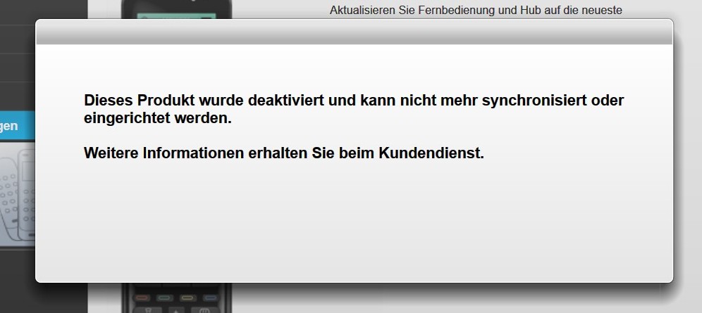

ich habe gestern am Black Friday eine neue Harmony Elite gekauft, die heute geliefert wurde.
Ich konnte die FB samt Hub einrichten.
Blöderweise habe ich ein falsches Konto geklont und musste alles nochmal machen. Dazu habe ich zunächst beide Geräte auf Werkseinstellung zurückgesetzt. Leider hat nicht alles auf Anhieb funktioniert, so dass ich mehrmals probieren musste und scheinbar habe ich dabei irgendwas falsch gemacht: Plötzlich kam die Meldung beim Einrichten des Hubs, dass der Hub deaktiviert sei und ich mich an den Kundendienst wenden soll.
Ich habe erfolglos gegoogelt und noch mehrere Male versucht alles zu resetten. Ohne Erfolg. Auch am PC erhalte ich die Meldung (siehe Screenshot).
Der Hub wird in der App gefunden, ich kann das Netzwerk aussuchen, aber entweder läuft er sich beim Verbinden tot oder die App meldet, dass der Hub deaktiviert sei.
Die Hotline ist nach dem Black Friday scheinbar überlastet.
Habt ihr fürs Wochenende eine Lösung für mein Problem???

Hab nur den Hub resettet... hat nichts gebracht.
Die Schritte, die zum Problem führten, waren in etwa:
1) Software heruntergeladen und neues Konto auf myharmony eröffnet.
2) Elite via USB angeschlossen...Einrichtung begonnen... WLAN-Passwort eingegeben - alles OK
3) Datenübernahme aus dem anderen Konto gestartet (10 Geräte, 12 Aktionen)
4) Nach der "erfolgreichen" Datenübernahme waren nur die Geräte da, aber keine Aktionen
Na toll.. Die Datenübernahme ist nur einmal möglich... Aber man kann ja die FB löschen und erneut einrichten...
5) Versucht, die Elite zu löschen... Geht nicht, da die einzige FB in diesem Konto (muss man erst drauf kommen... toll gelöst, Logitech!)
6) Versucht, die alte One in das Konto einzubinden... Diese wurde als One+ erkannt... zwischendurch kamen irgendwelche Fehlermeldungen, ich meine es stand sogar was von "deaktiviert", aber was soll's... Die Einrichtung abgebrochen - nun hatte ich zwei FB's in diesem Konto, wenn auch nicht komplett eingerichtet.
7) Elite gelöscht, dann die Neueinrichtung versucht - nach auswählen des WLANs erscheint Fehlermeldung "Verbindung mit WLAN nicht möglich".
8) Über Android-App versucht - "Hub wurde deaktiviert, melden sie sich beim Kundendienst"...
9) Anruf beim Kundendienst. Ja, der Hub ist deaktiviert. Die Techniker müssen ran. Ich kriege bescheid...

Danke für Ihre Geduld.
Unsere Ingenieure haben Ihren Hub und Ihre Fernbedieung wieder aktiviert.
Versuchen Sie erneut in Ihrem Konto anzumelden und von dort zu synchronisieren.
Geben Sie bei weiterer Korrespondenz bitte Ihre Fall-Referenznummer an: xxxx. Damit können wir schnell den Kontaktverlauf finden, wenn Sie weitere Hilfe benötigen. Falls wir keine Antwort erhalten, wird Ihre Kundendienstanfrage geschlossen und als gelöst eingestuft. Sie erhalten eine Umfrage, mit der wir Ihr Feedback sammeln möchten.
Wenn Sie uns telefonisch kontaktieren möchten oder zusätzliche Informationen (FAQs, Forum, Bedienungsanleitungen usw.) benötigen, besuchen Sie bitte support.logitech.com.
Mit freundlichen Grüßen
So, hab mich dann eben nochmal dran gesetzt.
Mit der App habe ich den Hub eingerichtet (geht es auch anders?) - nach einigen Versuchen (Hub wurde nicht auf Anhieb erkannt nachdem ich mein WLAN-PW eingegeben habe) ging es tatsächlich weiter mit der Einrichtung der FB.
Hub leuchtet grün. Es scheint jetzt alles zu klappen.
