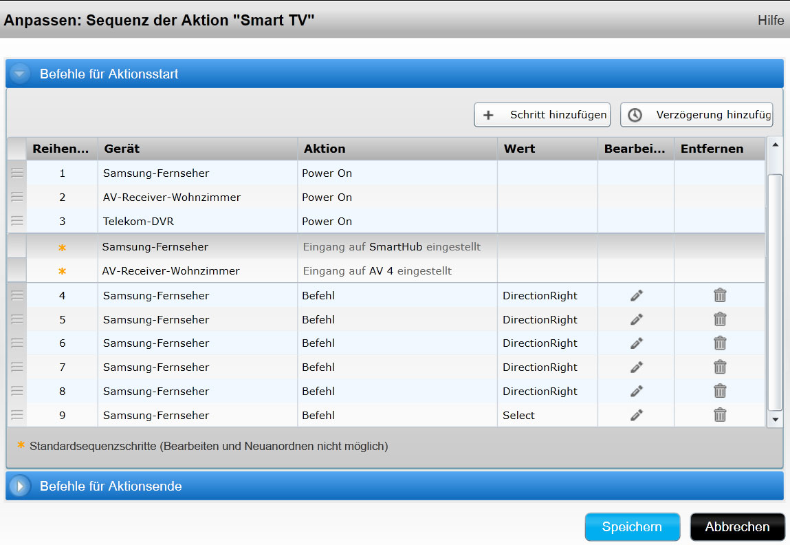

zu 1.
du kannst eine Aktion Smart Hub machen und diese Aktion erweitern um Befehle die zur Plex-App führen
sieht bei mir, für eine andere App so aus

Re: Elite PLEX-App Samsung
Beitrag von rsweb »
Irgendwie mache ich noch einen Fehler :(
Obwohl ich den Eingang auf SmartTV stelle, kommt immer der HDMI1, dann die Meldung das ich das Gerät einschalten solle.
Was mache ich da falsch? Einstellung schon im Samsung TV ?

Kat-CeDe hat geschrieben:Hi,
vielleicht einfach als ersten Befehl noch SmartHub-Kommando schicken und vielleicht eine kleine Pause.
Hab es so gemacht wie Wolfram es auf dem Bild oben beschrieben hat.
Meinst du einen anderen Befehl?
Rolf

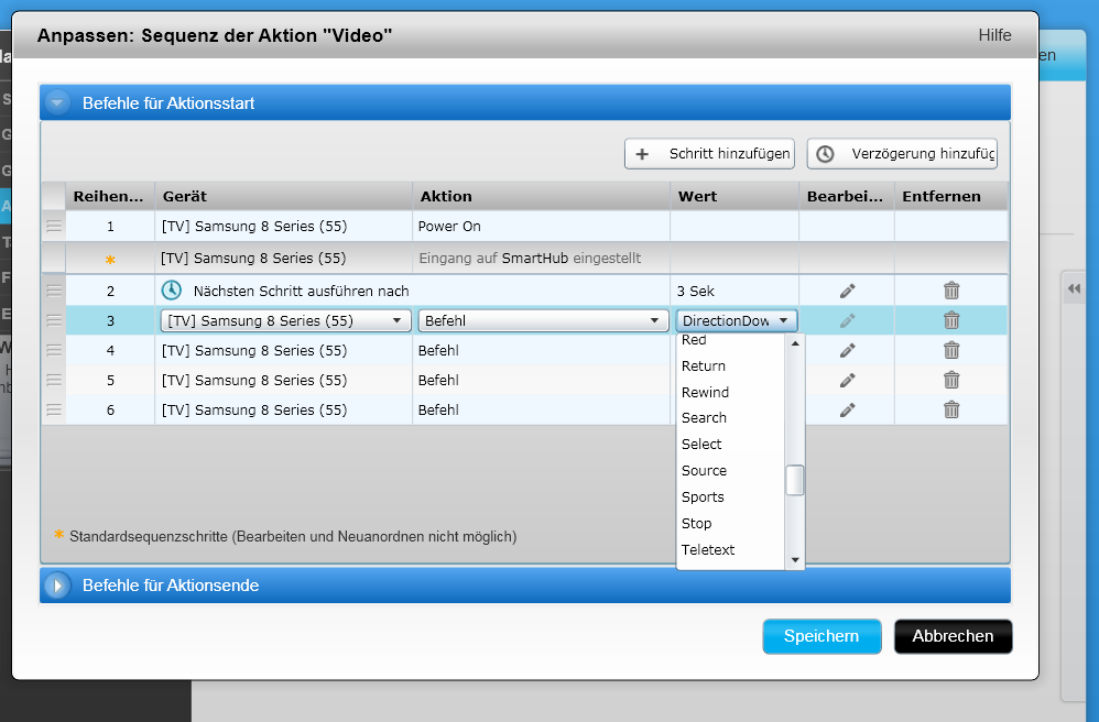

Beiträge: 874
Heimkino 14: Flic Hub LR
Also bei mir funktioniert das ohne Probleme, gerade noch zum Test eine 2te Aktion zu YouTube eingegeben.
Unsere TVs, dürften ja was die Bedienung angeht, nicht so unterschiedlich sein
Was Kat-CeDe meint ist, als ersten "Befehl" den SmartHub starten.
bei mir ist ja unter Reihenfolge Punkt 4 als erster Befehl "DirectionRight"
der SmartHub ist bei mir auch in der Auswahl vorhanden
Beitrag von rsweb »
Wolfram hat geschrieben:Also bei mir funktioniert das ohne Probleme, gerade noch zum Test eine 2te Aktion zu YouTube eingegeben.
Sieht bei mir so aus...
Vielleicht fehlt der SmartHub bei dir, aus welchem Grund auch immer, würde erklären warum der Eingang nicht gewählt wird
hast du mal nachgesehen, unter Geräte "Befehl hinzufügen oder Belegen"
was ist "Sports" bei dir?
