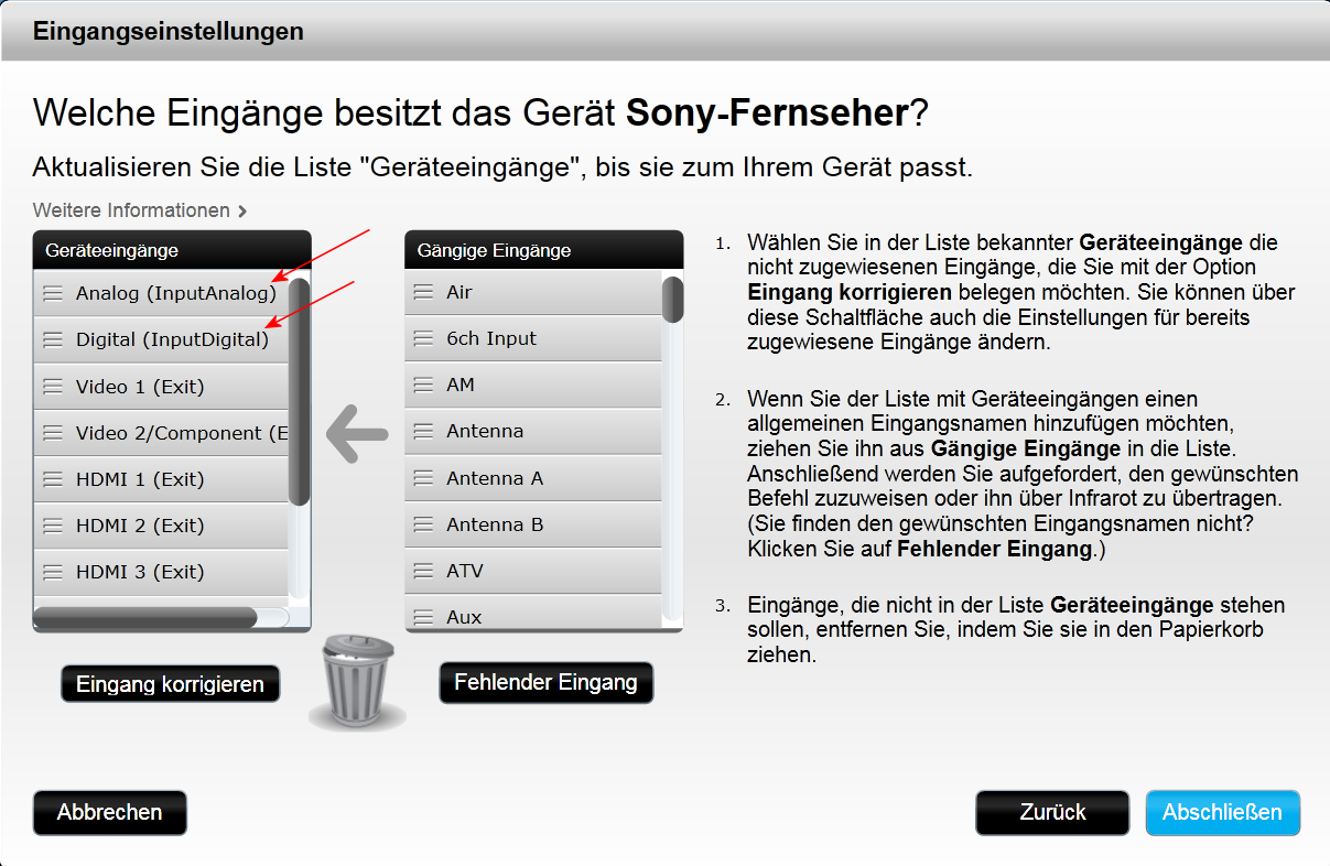

Was mir gerade noch aufgefallen ist:
Für Deinen TV werden beim Anlegen einer Aktion u.a. die Eingänge Digital und Analog angeboten. Beiden Eingängen kann man den jeweiligen Input-Befehl (InputDigital bzw. InputAnalog) zuweisen.
Das sieht am Ende dann so aus:

Re: Aktion programmieren ohne ON/AUS Befehl
Beitrag von Neuroplant »
Ausgehend vom Screenshot oben:
Auf den Rechten Button "Fehlender Eingang"
Namen Vergeben (z.B. Input TV)
und dann aus der folgenden Liste inputTV auswählen
In den Einstellungen des TV kann man festlegen, welcher Tuner bei Eingang TV gewählt werden soll

Beiträge: 18230
Neuroplant hat geschrieben: 24. April 2017 14:00 Ausgehend vom Screenshot oben:
Soweit die Theorie, die ich gerade versucht hab konkret nachzustellen.
Nur in der Praxis gibt's keinen Befehl InputTv. Und nu? :wink:
Beitrag von R32er »
Also mit dem Befehl analog/digital toggle und direkt input analog oder digital alles schon versucht. Es geht nicht. Und eben den Input tv gibt es bei mir zumindest definitiv nicht!
In der harmony Smartphone App gibt es auch die Möglichkeit Eingang fehlt. Dann kann ich diesen aber nur anlernen. Aber da die original FB den Befehl nicht hat wird das nichts.
Momentan behelfe ich mir damit das ich den Fernseher
Nicht mit google einschalte sondern mit channel up. Wenn alles aus ist klappt das. Aber ein Wechsel von einem HDMI Eingang in den internen tv Tuner gelingt nicht. Und dann muss ich immer nachsteuern... blöd.
Hm, bei meinen Sony-TVs war/ist er da.
Dann bleibt tatsächlich nur ihn anzulernen.
Normalerweise gibt es nicht viele Unterschiede in den verschiedenen Sony Profielen.
Ich war beim ersten mal ziemich überrascht ihn in dieser Liste funktionsfähig vorzufinden, ich halte ihn für den wichtigsten Eingang an Sony Fernsehern.
