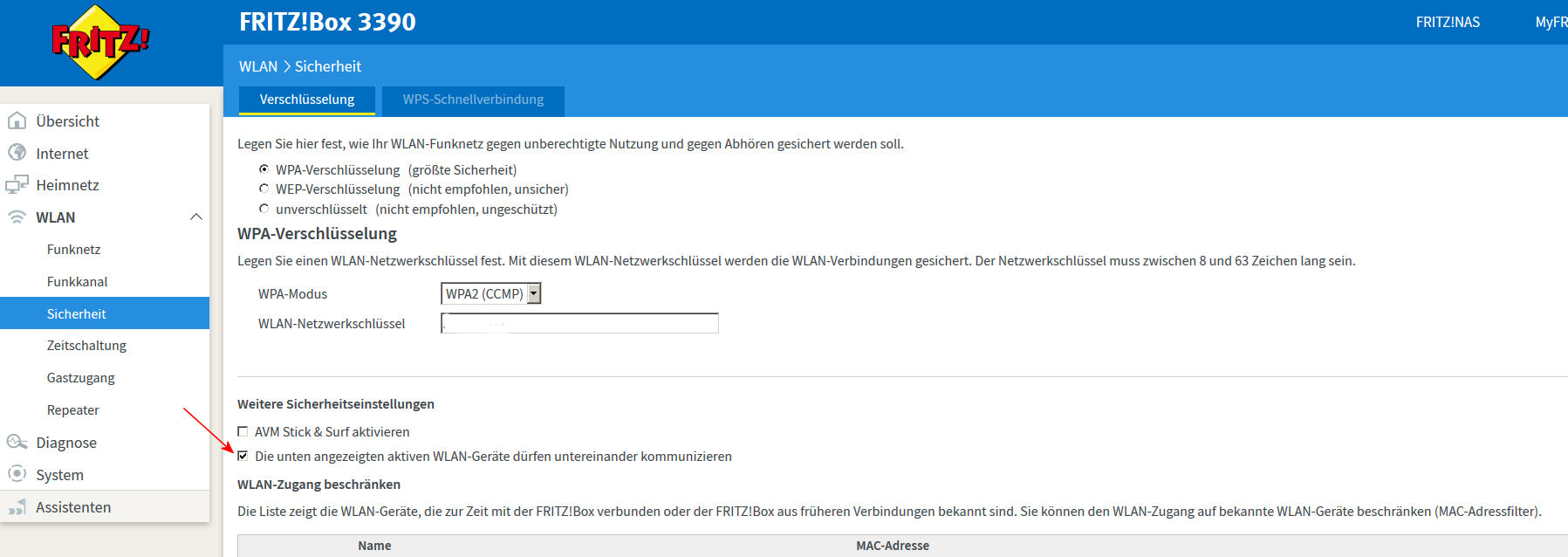

Ich vermute, das Problem liegt auf dem neuen Router.
Hast Du auf dem Router dieses Häckchen gesetzt?

danke Dir, so hat es funktioniert. Harmony ist wieder online. Soweit so gut.

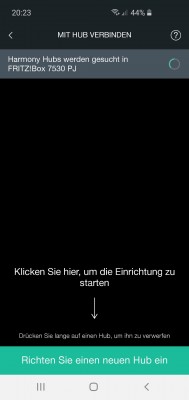

Guten morgen,
ich müsste das Thema noch mal raus holen, ich habe ähnliches Problem seit kurzen. Seitdem ich ein Internet Anbieter wechsel vorgenommen habe und jetzt zu 1&1 gegangen bin erkennt der Router nicht mein Harmony Hub. Handy, Ps4 und auch die Hue Bridge wurden ohne Probleme ins Netzwerk aufgenommen.
Ich hatte mit meinem alten Router da nie Probleme.
Ich hab gefühlt das ganze Inet durchforstet und meines Erachtens alles mögliche probiert :|
Die Router einstellungen sind auch so gelegt das es funktionieren sollte.
Kann mir bitte jemand helfen?
Vielen Dank im voraus Lg

welchen Router hast Du denn jetzt? 2.4GHz Band aktiv? Sonderzeichen im WiFi-Passwort? Ich bin auch bei 1&1 mit 7590 Router und null Probleme.

ich hab den Router Fritz Box 7530 PJ
2.4 GHz und 5.0GHz Band sind aktiv, hab auch schon 5.0GHz ausgeschaltet und trozdem kann er nix finden.
Wifi Passwort ist das originale vom Router ohne Sonderzeichen. Das Ding ist, ich werde ja noch nicht mal aufgefordert ein Passwort einzugeben.

Ich hab den Router nochmal komplett auf Werkseinstellungen zurück gesetzt und die Harmony Handy app gelöscht und neu geladen und trozdem nix.
Ich weiß nicht was ich da falsch mache 😒

Hi Wolfram,
funktioniert nicht über Smartphone (Android) oder?
Hab leider kein Pc hier, müsste ich morgen dann mal probieren.

Nein, ich komme so lange das Handy nicht mit dem Hub verbunden ist, in keine Einstellungen rein.
