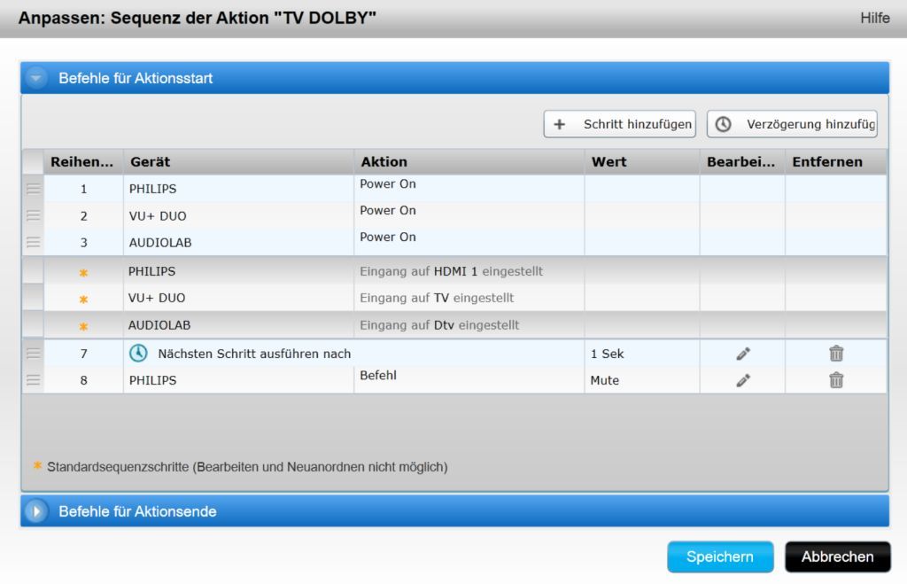

ich habe das gleiche Problem und "wuschel" mich jetzt mit Behelfsmetoden so über einem Jahr umher.Ich hatte eine 885 und die Befehle auf meine neue 950 übertragen, das ging nur fast gut.Bei der 885 konnte ich die Einschaltbefehle und Verzögerungen einzeln einfügen, hier ist das fest.
Ich habe einen Philips TV und brauche für 3 Aktionen 3 verschiedene HDMI Eingänge. Beim Einschaltvorgang kann der Eingangwechsel erst nach dem Hochfahren des TV erfolgen, ich habe die Verzögerung des TV auf 20s (max) eingestellt, funktioniert aber nicht.Es bleibt immer der vorherige HDMI Eingang aktiv, zur Hilfe habe ich die HDMI Direktbefehle auf den Touchscreen programmiert, da kann ich gleich korrigieren. Aber das ist ja eigntlich nicht so gedacht! Ich weis ja,ich kann die Eingänge direkt anwählen, das funktioniert auch, dafür gibt es auf der original FB keine Tasten, nur über Source und Cursorkreuz. Wähle ich jetzt Version 2 wie hier vorgeschlagen muss ich in der Konfiguration wählen..."mit welcher Taste wird zum nächsten Eingang gewechselt..." was gebe ich da an, ich habe ja nur Source und keine extra Zasten für die HDMI Eingänge, so wie es in Version 2 gefordert ist!

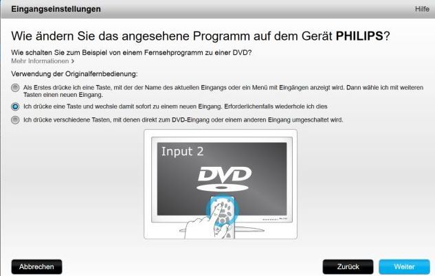

Ich würde Euch mal bitten (Philips TV Besitzer wo es funktioniert) hier ihre Einstellungen von Aktivitäten zu posten.
"Wie ändern Sie das angesehende Programm auf dem Philips Gerät"...
bei Punkt 1 ist...
"Wenn der Name des Eingangs oder das Menü des Eingangs angezeigt wird, wie ändern Sie Eingänge am Gerät Philips"
bei Punkt 2 ist...
"Welche Eingänge drücken Sie, um Eingänge am Philips Gerät zu wechseln"

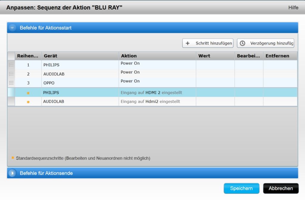

Schaue ich eine Aktivität (zum Bsp. BluRay HDMI 2 und schalte dann aus und starte TV neu TV Sat wo HDMI 1 gebraucht wird, bleibt nach dem Einschalten HDMI 2 aktiv). Ich kann natürlich dann HDMI 2 händisch auswählen und er schaltet auch um, aber es funktioniert nicht alleine beim Start der Aktion...Außerdem schaltet mein Audiolab erst nach dem 2ten betätigen von PowerToggle ein und auch wieder aus, fürchterlich! Übrigens reicht die 885 1 Woche und die 950 nur 2 Tage, OK Touchscreen braucht Strom...!
Das Starten der Aktion mit Eingang HDMI 2 sieht so aus.
Das Starten der Aktion mit Eingang HDMI 1 sieht so aus.

im Devicemodus funktioniert der HDMI Eingangswechsel, wie schon geschrieben, gibt es in jeder Aktion den HDMI Direktbefehl zusätzlich, um bei gestarteter Aktion auf den richtigen HDMI Eingang zu schalten. Das war auch bis jetzt die gängige Praxis, die ich gerne (bis jetzt erfolglos) abändern möchte!
Sag mir doch mal BITTE Deine Auswahl in dieser Einstellung.

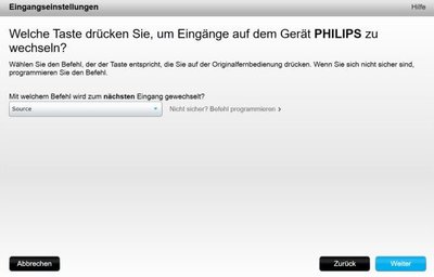

Bei diesem Schritt und Punkt 2:
und dann hier:

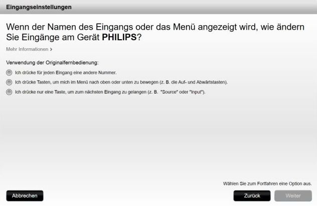

Und bei Schritt eins Punkt 1 ausgewählt und dann hier:
und dann weiter habe ich dann das:
Source als erste Taste
Nächster Eingang-> Direction down
Vorheriger Eingang-> Direction up
markierter Eingang auswählen mit-> OK

Re: Harmony 950 und Philips TV- HDMI Eingänge
Im ersten Bild die letzte Option

tja, man scheitert immer an den einfachen Auswahl button.
Ich hab die letzte Zeile verwendet:
"Ich drücke verschiedene Tasten, die direkt den Eingang wählen" => Direktbefehle werden verwendet.
